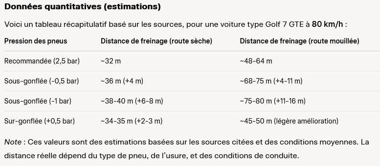

Je viens d'interroger Grok3 sur la question très intéressante de Macro.
Personnellement je n'avais jamais pu mesurer des grosses différences en adhérence, mais Grok3 nous informe et il y a même une petite surprise : le surgonflage diminue la distance de freinage sur route mouillée (peut-être en évacuant mieux l'eau par le maintien de la géométrie des structures...)

Et un tableau qui vaut son pesant d'or...
en se hasardant à une extrapolation linéaire (soyons prudent, rien ne remplace l'expérience réelle...), 3,5 Bar augmentent, par rapport à 2,5 Bar, la pression de 2 x 0,5 Bar, donc la distance de freinage serait rallongée de 2x3 = 6m environ à 80 km/h sur le sec.
Mais sur le mouillé, réduite de 6m, voire peut-être plus...
On voit que c'est surtout le sous-gonflage qui pose souci.
