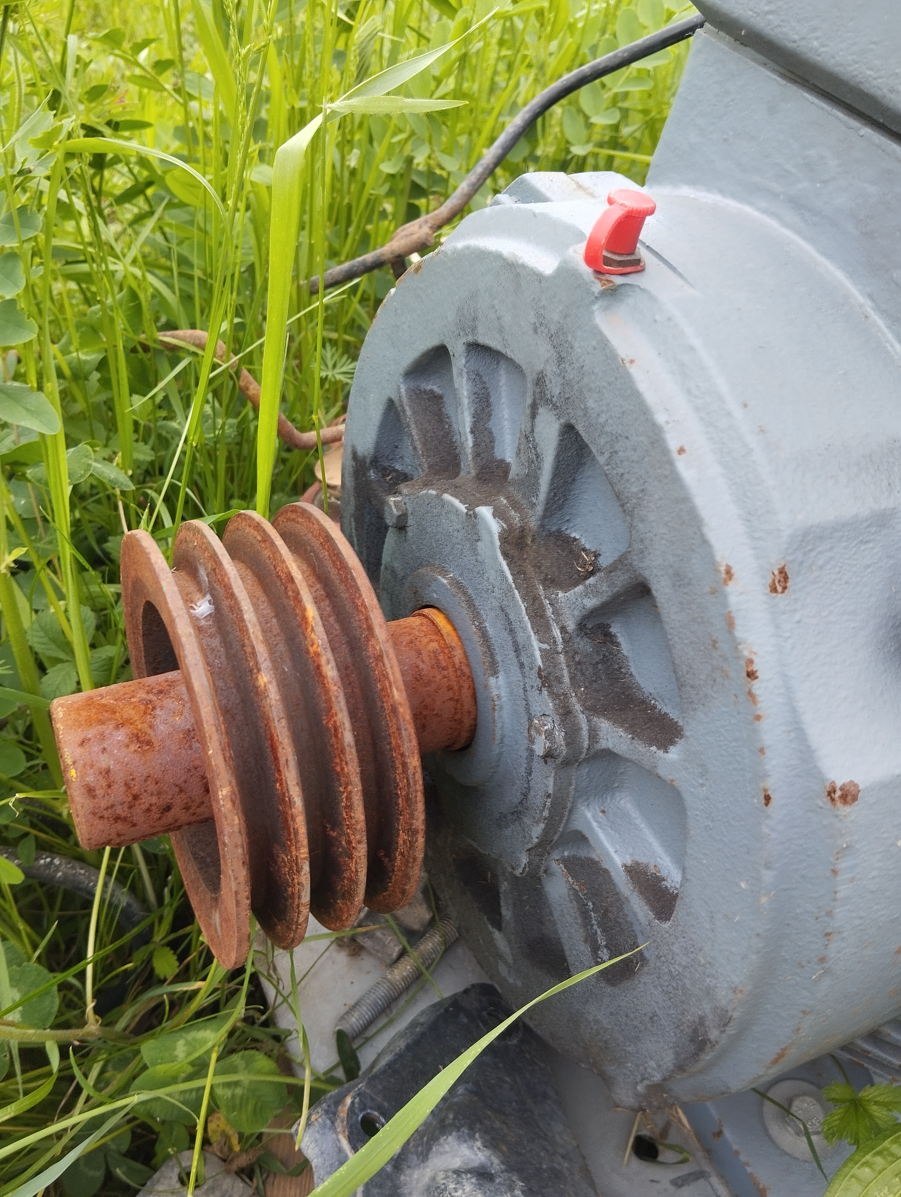

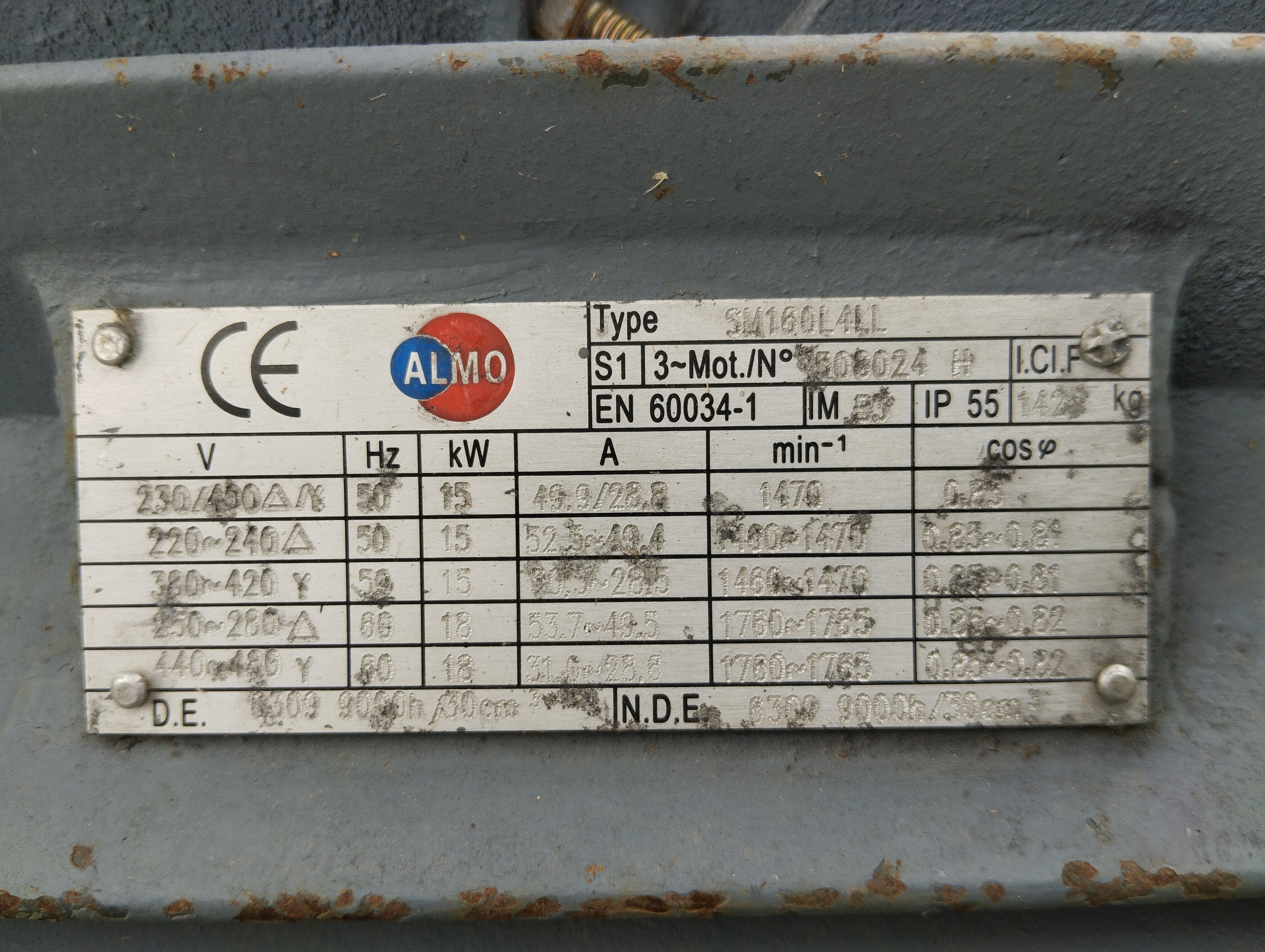

j'ai recuperer ce moteur il y a deux moi,utilisé comme extrateur,remplacé par systeme plus au normes,le patrons de mon fils me la donné,
je n'y connais vraiment pas grand chose dans les moteurs ,je sais juste qu'il avait un demarrage progressif et fonctionne a moins de 2000 tours mn
possible de le convertir en alternateur ?
parce que c'est a peut près le regime du "Lister"ou pas loin du ralentie tracteur sur prise de force
je me dis aussi que sur 142 kg doit y avoir pas mal de cuivre mais ça me fait un peu mal au coeur !!
d'autre (bonnes) idées ?

C'est noté 1470 tr/mngfgh31 a écrit :,je sais juste qu'il avait un demarrage progressif et fonctionne a moins de 2000 tours mn
Pour la conversion en alternateur electricite-electronique-informatique/moteur-asynchrone-en-alternateur-t6820.html
