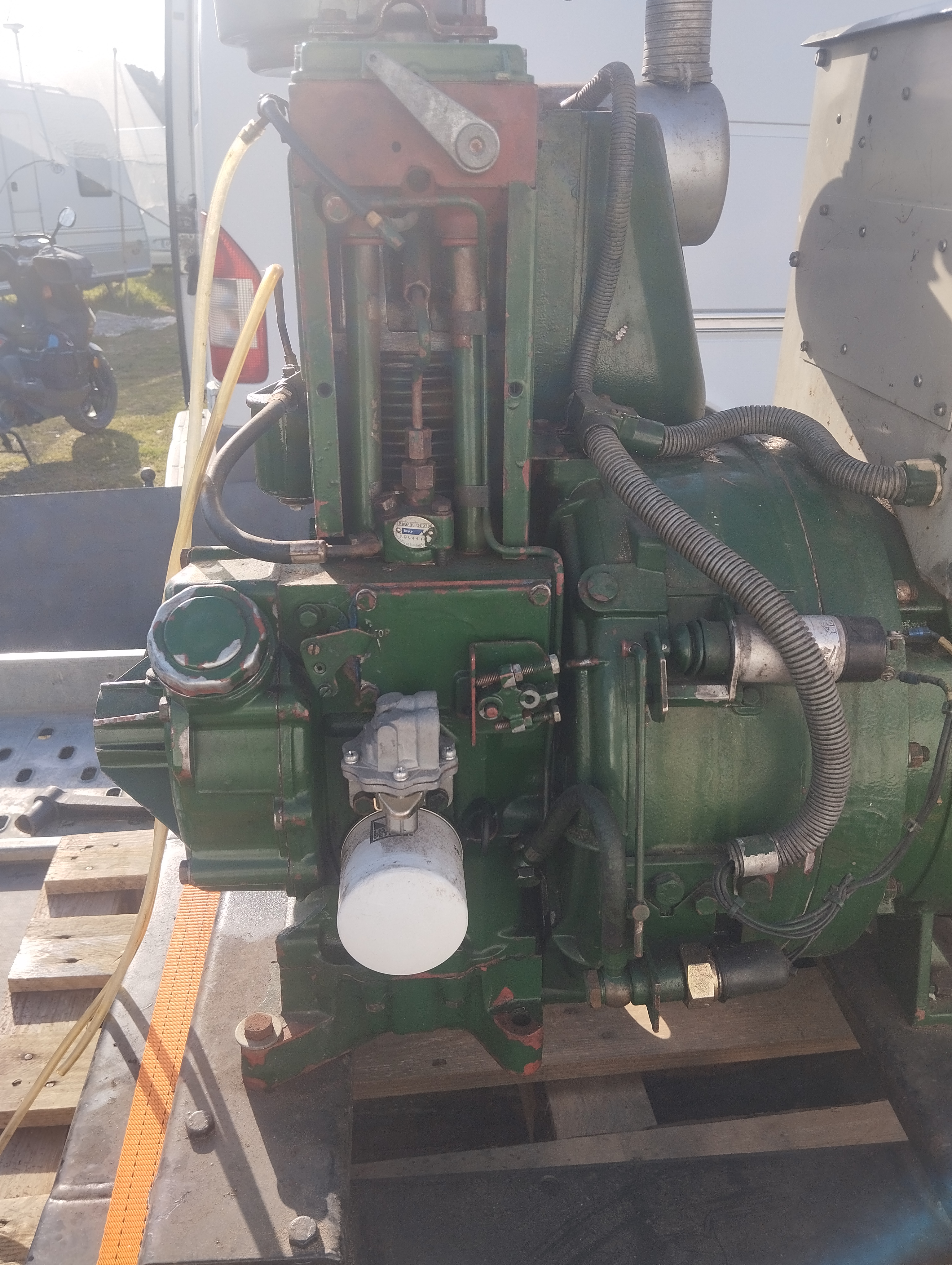

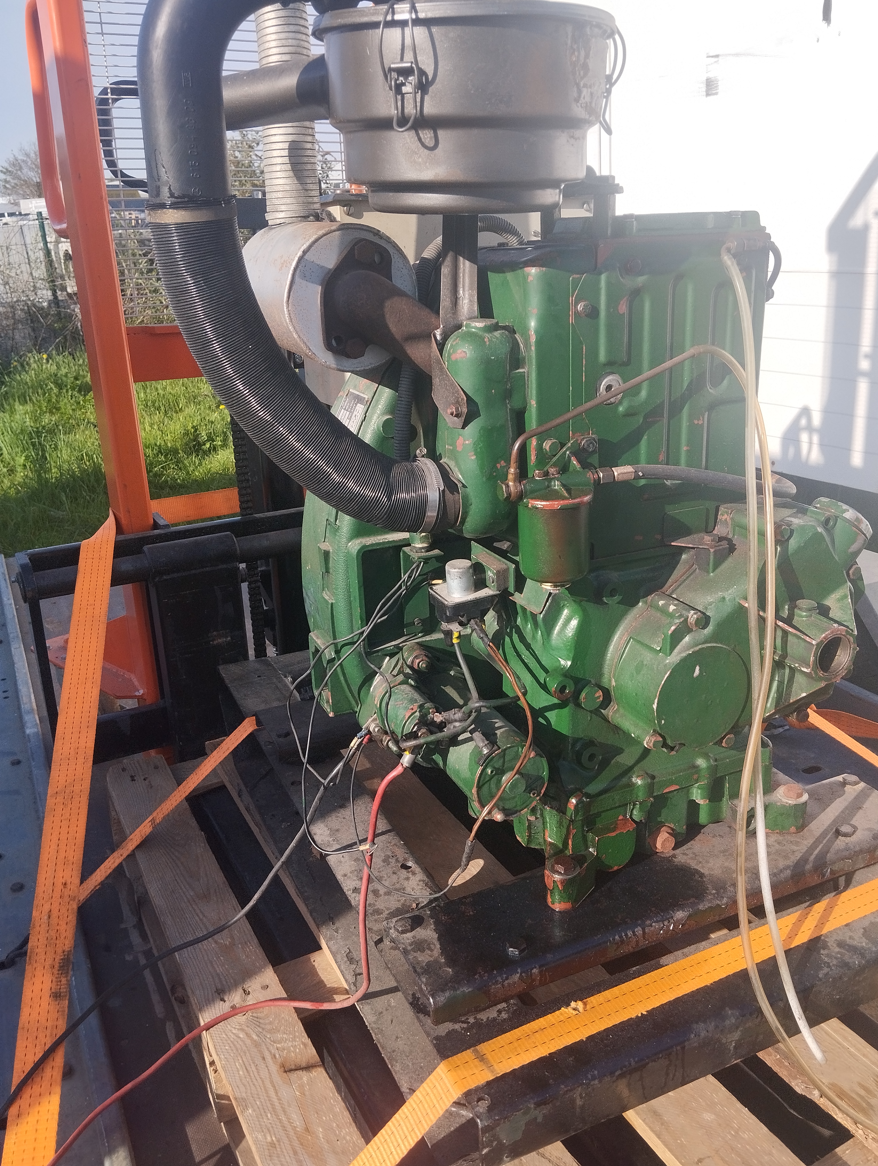

je viens de récupérer un vieux groupe diesel,moteur Hawker siddeley et je n'ai aucune idée de la procédure de mise en route
pour commencer je voudrais savoir si quelqu'un connait ces vieux coucou
j'ai bien réussis a le faire démarrer en shuntant le démarreur et un peu de nettoyant pour frein mais il aspire pas le fuel et cale
je trouve pas de doc sur le net
la bête !!!
si besoin de photo plus en détail pas de soucis

Sympa le filtre à air cocotte minute !!! Jamais vu un truc aussi monstrueux pour un si petit moteur de même pas 10 cv !

merci de vos reponses , c'est un mono cilindre qui n'a pas tourné depuis plusieurs années,donc la bulle d'air est envisageable,
j'avais remplis le filtre a raz et quand j'ai demarre a la bombe il a tournée une trentaines de secondes donc si demain le filtren'est pas plein ,c'est que j'ai une prise d'air au filtre ,
sur la photo quatre,sur la partie rouge il y a un levier,quand il est vers la droite,je n'ai pas de compression je les deplacé comme sur la photo et la j'ai pus demarrer,je me demande si il n'y aurais pas dautre levier ,manette ou autre a actionner pour le demarrage
comme j'ai la facheuse habitude de tout tripoter et mettre les doigt un peu partout,et souvent faire des conneries,je viens a la peche aux infos avant
je ferais des photos des fils qui arrivent au demarreur en gros plans demain ,un detail m'intrigue
pour la pompe,je pense quelle est sur la photo 4 aussi , en zoomant je viens de voir que le gros boulon a gauche ressemble a une purge !!!

Re: Remise en route groupe electro Stanford power plant
Au risque d'enfoncer une porte ouverte
Je suppose que pour que ça fonctionne il faut un réservoir de gasoil avec une mise à l'air, une pompe qui aspire dedans et qui refoule vers ton filtre à Gasoil et que le retour de l'injecteur retourne au réservoir. (les photos ne montrent pas tout cela). Si il n'y a pas de circulation de gasoil, il n'y a pas de purge possible.
Habituellement la méthode ressemble à :
- Utiliser du Gasoil qui n'as pas 20 ans. (il y a toujours de l'eau dedans...)
- On fait tourner le moteur au démarreur pompe gasoil interne ou pompe gasoil "externe" pour:
- commencer par purger le filtre à gasoil (vis de purge dessus). Refermer la purge.(étanchéité très importante, joints de 20 ans s'abstenir)
- purger la pompe d'injection en desserrant le tuyau de sortie gasoil vers l'injecteur. Bien resserrer après.
- Surveiller que le retour injecteur crache quelque chose (au début de préférence pas dans le réservoir ... eau, rouille, saletés etc...)
- Le levier sur la culasse (rouge) doit être un décompresseur.(retient la soupape d'échappement ouverte ?)
On lance en position décompressé et dès que le moteur a fait quelques tours au démarreur dans la foulée on remet en position compression. (limitation des efforts pour passer la première compression)
- Il y a un levier marqué "stop" juste au dessus du filtre à huile. Il est peut être impliqué dans la manip.
