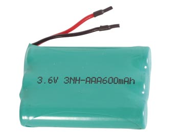

J'accouplerais les accus mécaniquement autrement ...comme fait comme dans ce genre d'accu (mais en bcp plus grand/gros évidement):

Oui, c'est à ça que je pensait, mais le problèmes est de pouvoir les souder soi-même, ce qui n'est pas donner à tous...soudure par point dans les pacs, soudure à l'étain= nécessité de chauffer l'accu et c'est pas bon pour lui... :cry:
