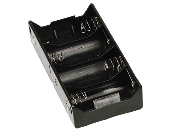

dirk pitt a écrit :pour les accus, si tu veux monter un pack a partir d'elements unitaires, il te faut absolument choisir des modeles avec des "tabs" pour pouvoir les souder.
Pas forcément car il existe des "boitiers" coupleurs à piles et tu peux faire ce que tu veux avec. En voici un exemple pour des piles D
Prix pour ce modèle: 1.5€
Pour faire du 24 V il m'en faut 4...c'est pas ca qui changera grand chose sur la facture.
dirk pitt a écrit :une astuce si tu montes un pack a partir d'elements unitaires, tu fais comme chez le boucher: Y'en a un peu plus, j'vous le mets quand même? Oui, Oui, mettez donc :lol:
bref, au lieu de mettre 20x1.2V pour faire 24V tu mets 22 elements comme ça, t'es un peu boosté en tension.
Yep j'y avait pensé justement...Bon je pars sur quelle solution alors ? Des accus D NiMh de 7Ah de 1.2 V?

@christophe
mauvaise idée les boitiers.
le courant a passer est important et les faux contacts vont apparaitre tres rapidement.

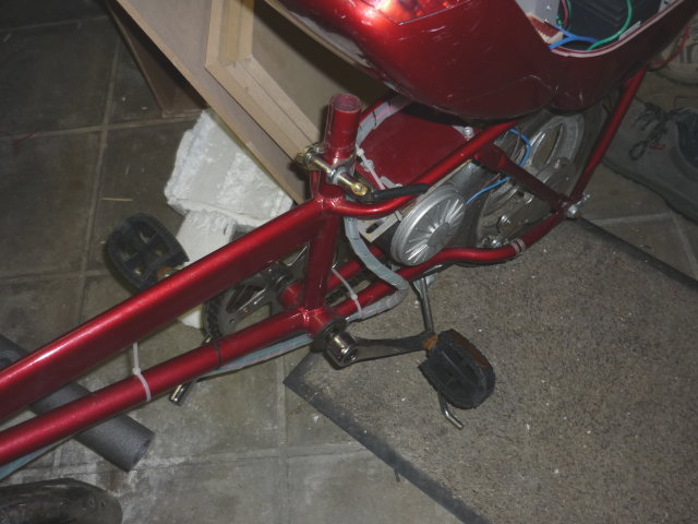

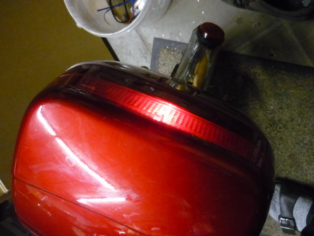

Bon on vera....voici les 1er essais route!

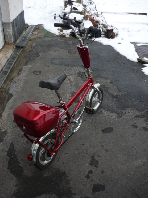

Ze bête en attente de son pilote (sous et sur la neige):
Remise en état de faisceau:

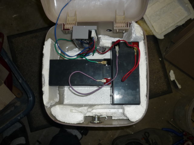

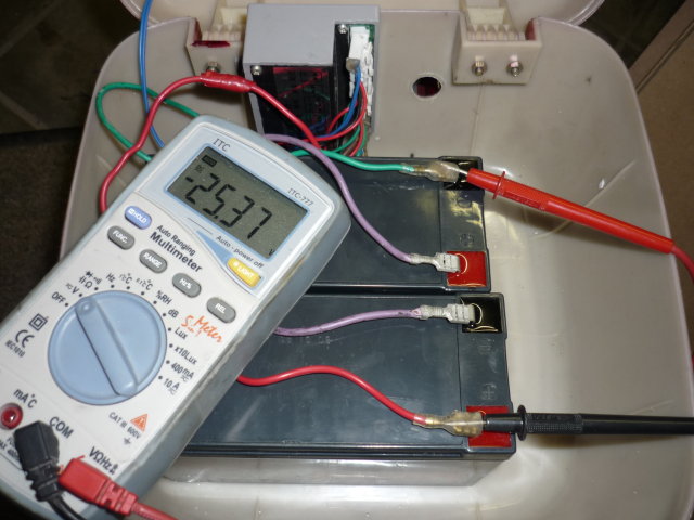

2 batteries neuves de 7Ah 12V montées pour l'essai..

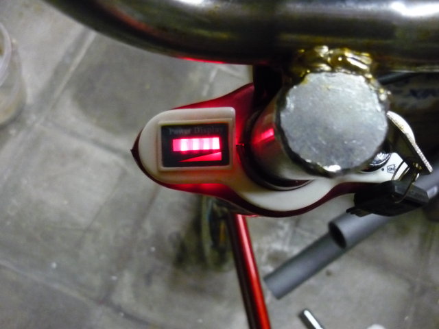

Oh ca marche!
Sur la route (je ferais plus d'essais avec les nouveaux accus)
a) C'est plus une assistance électique qu'un scooter: avec mes 80 kg, le scoot a du mal à démarrer. L'accélérateur marche en "tout ou rien" (à fond à fond)
b) Vitesse max sans pédaler sur le plat: 15 km/h environ
c) Vitesse max en pédalant : 25 à 30 km/h (le moteur mouline, les jambes aussi...)
d) Y a bcp de frottements : dur de pédaler avec ces petites roues.
e) Je pense que le mini cadre est le défaut le plus gros de ce scooter: sur un vélo correct, les performances seraient bien superieures!
J'estime à environ 3 à 4km parcourus durant les test (24V 7 Ah): on s'est amusé pendant 30 minutes environ.
A la fin des test une batterie était à 11.90 et l'autre à 11.95, je les ai mise en charge..
Surtout pas ça !
Tu va le faire fondre dès le premier coup de gaz et tu n'avancera pas d'un cm.
Les ressorts ont une résistance énorme, j'en ais déja fait fondre un en ne tirant pas tellement de courant que ça.

Message non lupar Christophe » 13/02/09, 20:25
Une résistance? :?:
Bon j'ai compris: ok j'utilise pas ca!!

Message non lupar Lietseu » 13/02/09, 20:29
La qualité des métaux utilisé pour ce genre de pack me pose question, je crains que tu ai de mauvaise surprise, a moins de "re câbler" les fils de fer qui servent pour les contacts, quand ils s'oxydent (et même dans ton cas, je me demande si il ne ferons pas fondre les boitiers).
Lietseu
Messages : 2327
Inscription : 06/04/07, 06:33
x 4
Message non lupar Lietseu » 13/02/09, 20:32
Ce que c'est de manger pendant qu'on poste un message :D
je te confirme ce qui viens d'être dit :cheesy:
