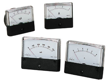

boubka a écrit :oui il y a des pinces amperemetrique en cc mais ca reste assez cher.
Oui les pinces True RMS à 300€ environ (1 er prix)...
En dessous, certaines le font également mais c'est parce qu'elle a un multimètre classique intégré !
Pas mal leJuste (très classe le truc) mais je vais plutot mettre un truc de ce genre:
Sinon j'ai commandé 12 fois ceci pour essais (camelion = marque):
C'est pas top niveau capacité (0.9 Ah par série de 5) mais c'était pas cher...pour un essai ca suffit et si ca convient pas je trouverais bien une autre application.
