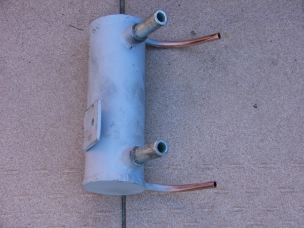

à droite de la photo en dessous du bidon de LDR, mon filtre à air maison, un raccord laiton 15/21-20/27, un bout de pvc 32 percé à la méche de 10, une moustiquaire et un bas qui recouvre le tout :cheesy:
vue du dessous, l'isolant s'arrete à quelques centimètres du réacteur
une autre vue du réacteur, arrivée à droite, départ à gauche
