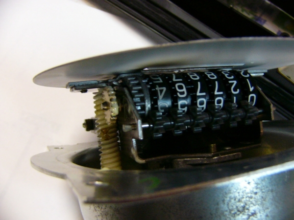

salut, j'ai pu réaliser quelques mesures de températures avec une sonde, cependant mon compteur est toujours en panne, j'attends la pièce de rechange
Maladie des Mercedes cela ma fait perdre presque un an, un compteur qui glisse et qui ne compte pas tous les km parcourut
De nombreuses modifications que j'ai dut recommencer , au fur et a mesure que je progressais cela se desaméliorait , j'etais sur le point de recomencer un nouveau réacteur . tellemnt le doute c'etait installer , jusqu'a un moment ou le glissement est devenu trop important sur un trajet connu, d'ou mon manque de km pour mes calculs j'ai jusque a envisager poser un compteur de pulses sur les roues.

C'est relativement facile a réparer 3heures demontage reparation et remontage.. aucune pieces a changer ,juste étamé l'axe et le rentrer serré ..

pour mon compteur, en fait c'est l'engrenage angulaire entre la boite et le cable qui est naze, il y a un engrenage qui a perdu ses dents, et mon garage mercedes ne trouve pas la référence de la pièce correspondante, mercedes allemagne nous envoie des pièces mais c'est pas les bonnes, on finira bien par y arriver
c'est la roue dentée de droite qui est usée sur la moitié de sa circonférence, on voit la graisse devenue grise, du coup l'aiguille du compteur oscille et ne se fixe plus

Pour le compteur cela ressemble a un model des années 75 , en tous cas pas jeune plutot sur un camoin ..
En 1986 c'est tous des models éléctriques impulsion plus de cable

pourtant on a controlé la boite de vitesse, elle est d'origine,c'est celle montée en 1985, en fait ce camion est sorti en PL puis déclassé en VL, le gars de chez mercos fait une nouvelle recherche pour un tachygraphe de PL, car mercedes allemagne lui envoyait les références de VL, j'espère qu'on va trouver
