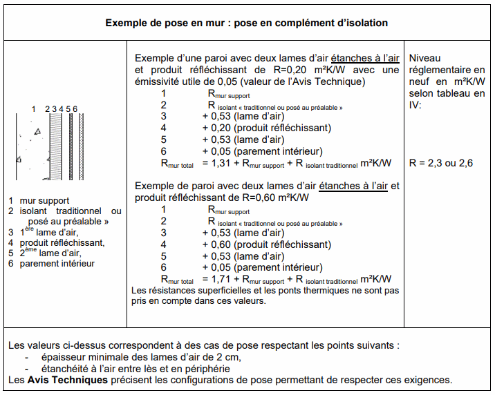

Ailleurs ils mettent bien "résistance thermique m²K/W"Remundo a écrit :le tableau n'indique non pas des résistances thermiques, mais des CONDUCTANCES thermiques.
Ce qu'il faut retenir est qu' au-delà de 20 mm, il n'y a pas de gain à augmenter l'épaisseur de la lame d'air, c'est le cas aussi pour le double vitrage
Donc une seule lame d'air, on ne voit pas bien sur les photos, dans ce cas, se reporter aux études du GS 20Christophe a écrit :Sauf que Remundo a 40 mm de lame...
download/file.php?id=26830Le Groupe spécialisé n°20, constitué de professionnels représentant les différentes
composantes de l’acte de construire, a estimé nécessaire de faire un point de l’état des
connaissances en actualisant la note d’information publiée en Juin 2004.
Sur la base d’essais réalisés dans de nombreux pays, il est possible de déterminer comme
pour les autres procédés d’isolation ou de complément d’isolation leurs performances en
œuvre, ainsi que la durabilité de ces performances.
Dans son cas, il n'y a qu'une lame d'air "non ventilée" R = 0.53 + R de l'isolant mince. Pour obtenir un R de 1.3, il aurait fallu placer l'isolant mince entre 2 tasseaux de 20.

Faut tout t'apporter sur un plateau...C'est noté juste au dessus du tableauChristophe a écrit :Les 3 sources donnent les mêmes chiffres, elles se sont copié / collé entre elles visiblement !
Tant qu'on a pas la méthodologie exacte, difficile de conclure si pas bidonné. Déjà vers le haut vers le bas ça veut dire quoi ???![]()
selon EN ISO 6946
Un autre document sur l'isolation donne le R en fonction de l'émissivité du produit réfléchissant page 38 et des exemples page 39 ... http://www.rt-batiment.fr/IMG/pdf/4-fas ... thodes.pdf
