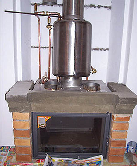

Je vient de m acheter une petite chaudiere a bois en ... Allemagne.
Un vieux truc pour 50€ .Je vais la chercher demain.Je vous tient
au courant.
La voici en photo en attendant de l avoir en live:
Y a meme un four ,ca va etre pratique pour faire des rotis en hiver .

C'est une chaudière (hydraulique donc) ou une cuisinière? Ca ressemble plus à une cuisinère! En tout cas pour 50€ c'est une affaire...si elle est en état!
