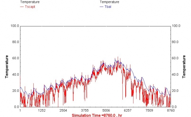

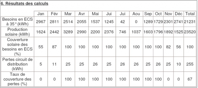

Je viens de faire une simulation de chauffage solaire pour une habitation de 150m² en région parisienne, emprise au sol 10x7.5m, chauffage par planchers chauffants, U des parois 0.2 W/m².K, U des vitrages 1.2 W/m².K
70m² de capteurs et stockage de 30m3 d'eau ou 60m3 de béton
Il s'agit d'un logiciel d sélection pour l'ECS que j'ai adapté au chauffage selon les DJU
Version 1
Capteurs plans inclinaison 70° orientation Sud
Résultat : couverture solaire 76%
Version 2
Capteurs sous vide inclinaison 70° orientation Sud
Résultat : couverture solaire 100%
à noter que la couverture solaire descend à 96% avec un stockage de 10m3
Il s'agit de couverture solaire énergétique
il faut regarder mois par mois et constater qu'il est impossible de couvrir 100% des besoins entre décembre et janvier
L'intéret des capteurs sous vide prend tout son sens pour le chauffage en hiver
Il y a aussi moyen d'améliorer ces résultats avec:
- l'emploi d'un puit canadien à 5m de pronfondeur, T° stable entre 13°C et 16°C
- l'emploi de l'ensoleillement direct permettant un meilleur stockage
