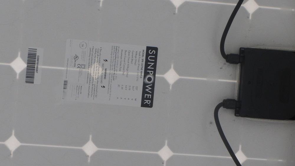

Message non lupar izentrop » 02/06/16, 14:39
C'est pour les montages en toiture l'idée du passage d'air.
Sur support ou avec tracker, la face arrière est à l'ombre et forcément ventilée, mais pas forcément bien conçu. Je me souvient d'un parking couvert de panneaux ou on voyait du dessous, les cellules par transparence. Je suppose que la conception était bien étudiée pour ne pas risquer l'effet d'une serre.
Aux alentour d'Aix en Provence.
