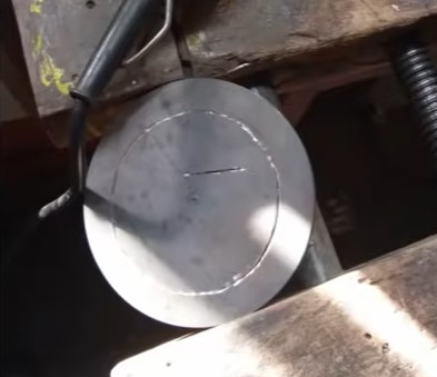

1- collerette.jpg (23.2 Kio) Consulté 929 fois
2- collerettede la base.jpg (47.65 Kio) Consulté 929 fois
3- finition.jpg (21.99 Kio) Consulté 929 fois
4- mise dans le tube.jpg (25.86 Kio) Consulté 929 fois
5-les tubes.jpg (47.96 Kio) Consulté 929 fois
6- .jpg (40.91 Kio) Consulté 929 fois
7, piston.jpg (165.33 Kio) Consulté 929 fois
8- ensemble.jpg (27.38 Kio) Consulté 929 fois
Ce me semble délicat car la base doit être pesante pour rester en bas. Puis avec la corde on remonte le piston, dans son tube en faisant une aspiration qui fait remonter la boue, sans faire décoller la base. Puis le piston avec son poids redescenderait (avec une double membrane non montrée ?) , et on referait le vide plusieurs fois avant de remonter l'ensemble... Ce me semble pas simple à réaliser sinon maintenir par une tige fixe la base et une autre tige solidaire du piston le piston (tiges remontant jusqu'à la surface ?)
