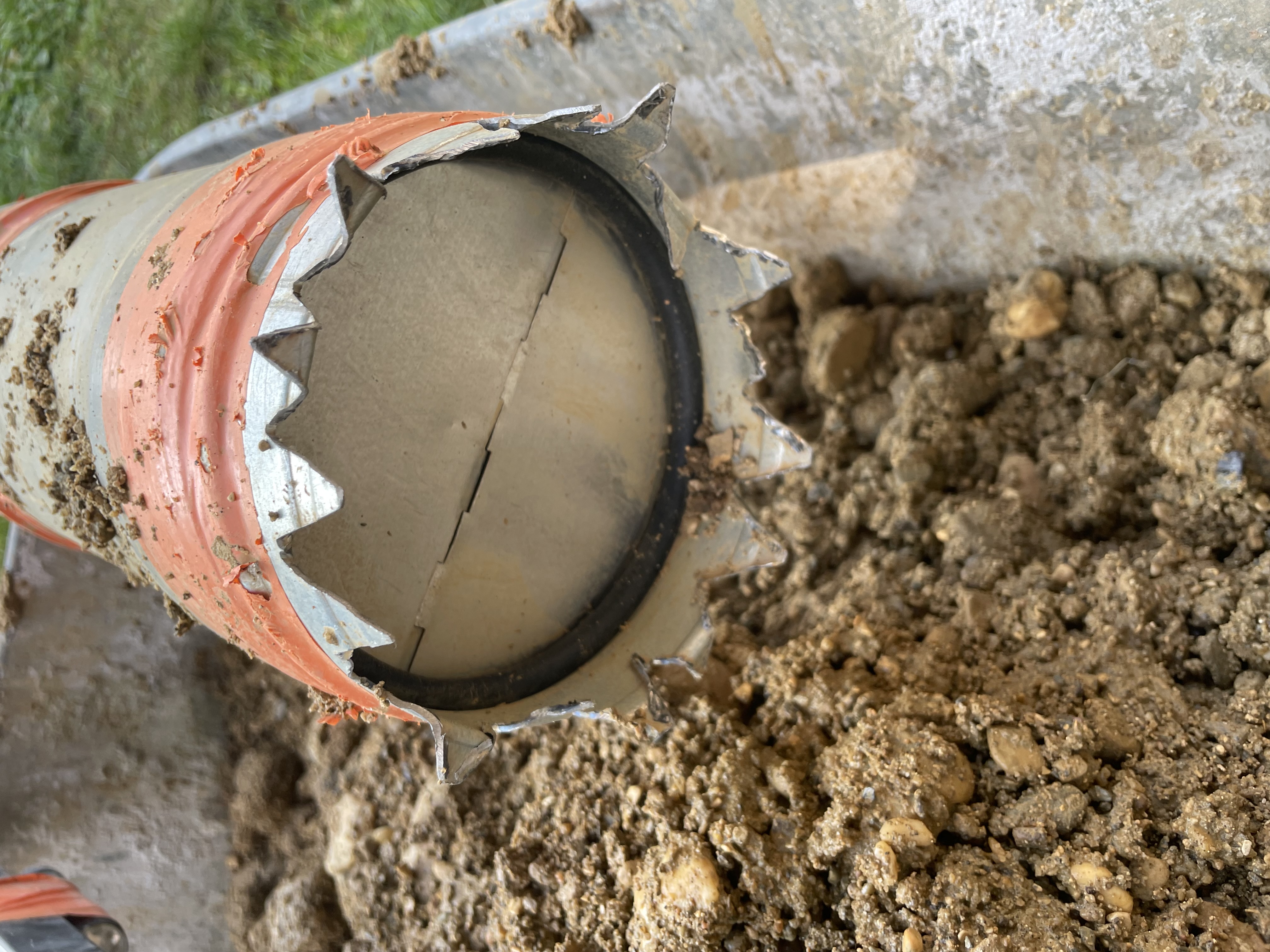

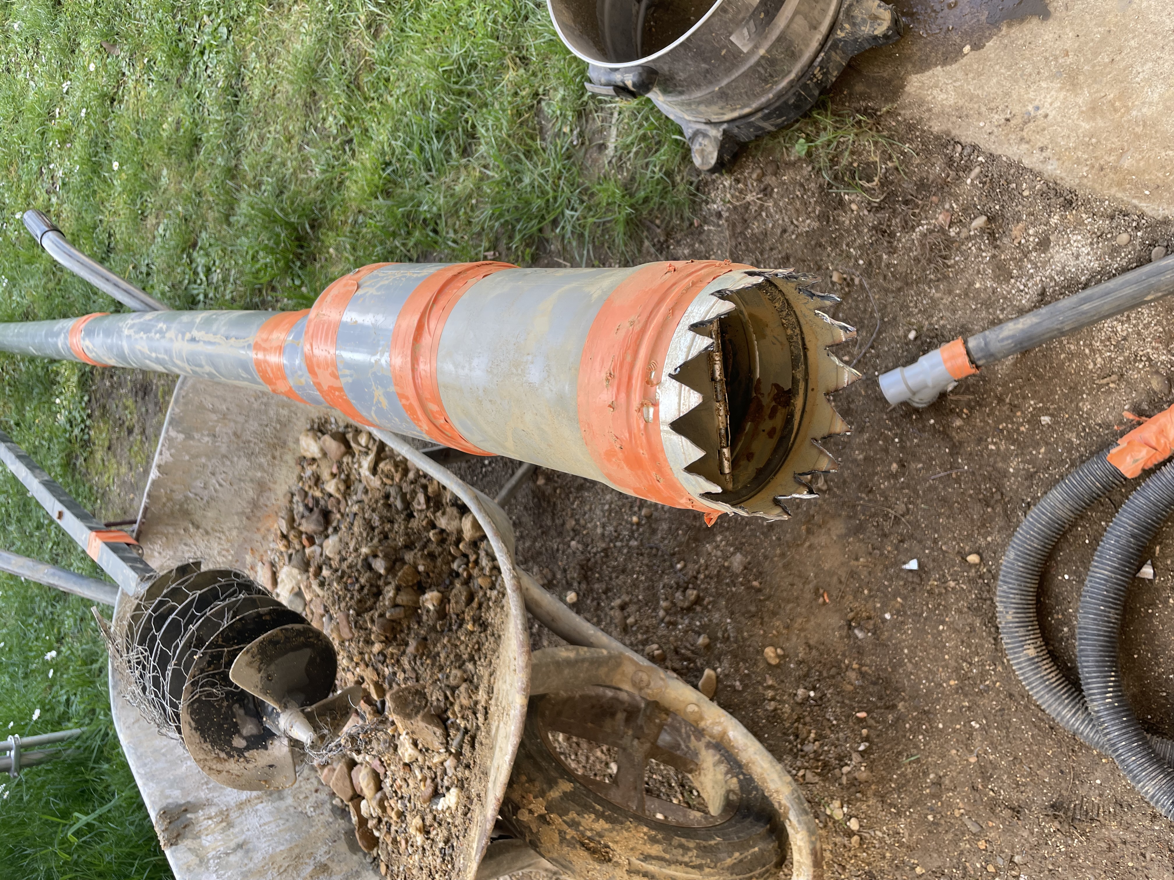

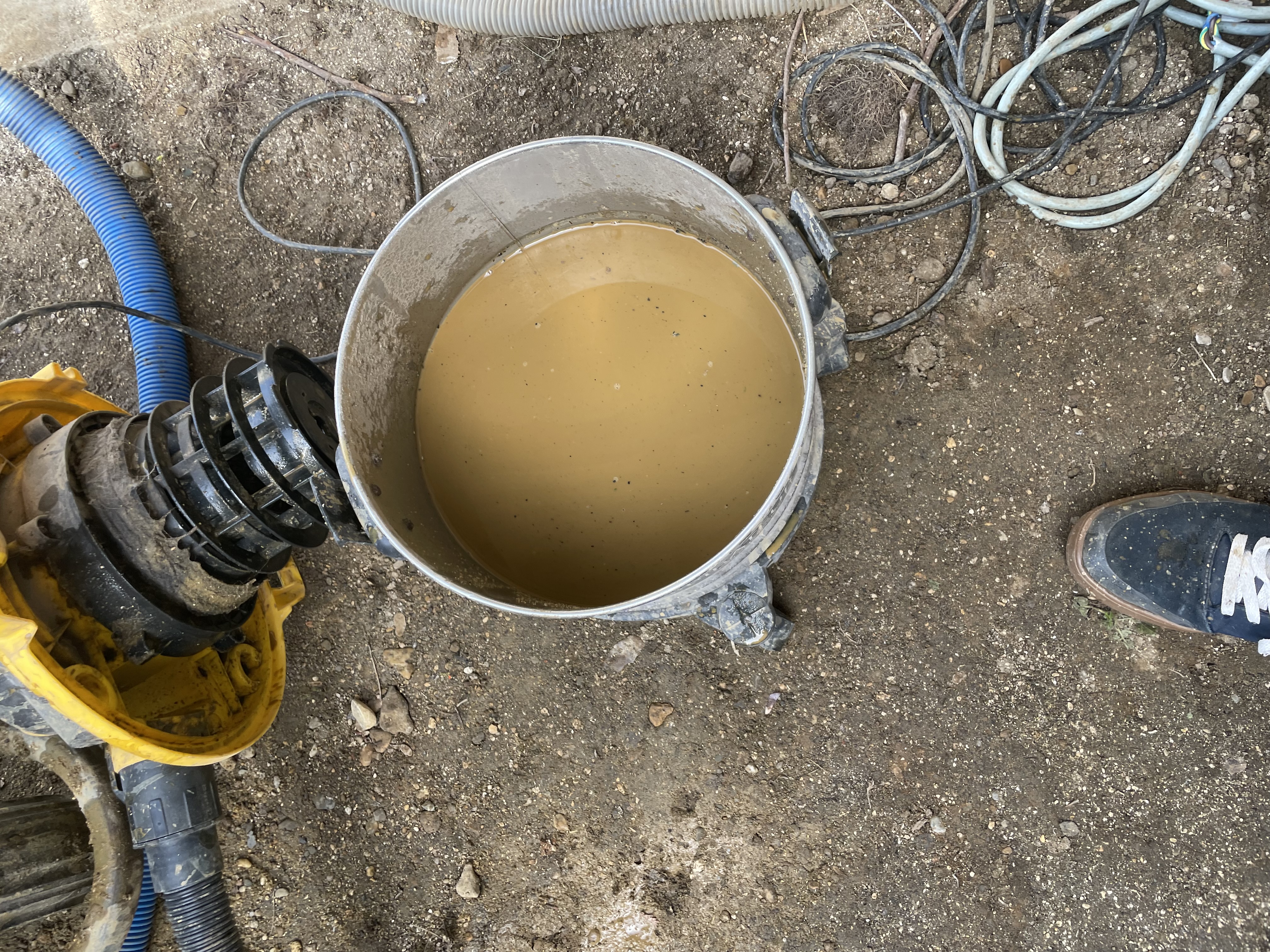

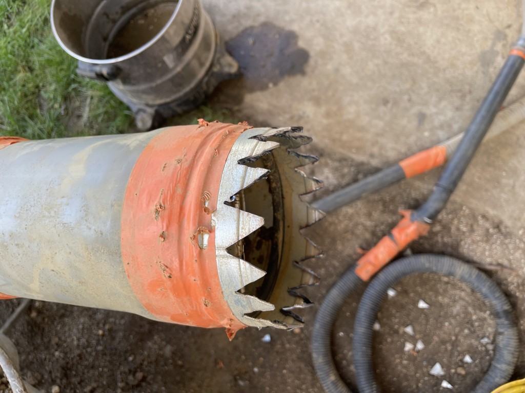

J’ai bricolé une « excavatrice » maison, avec un vieux aspirateur de chantier eau et poussière, une rallonge de tuyau et un clapet anti retour au bout.

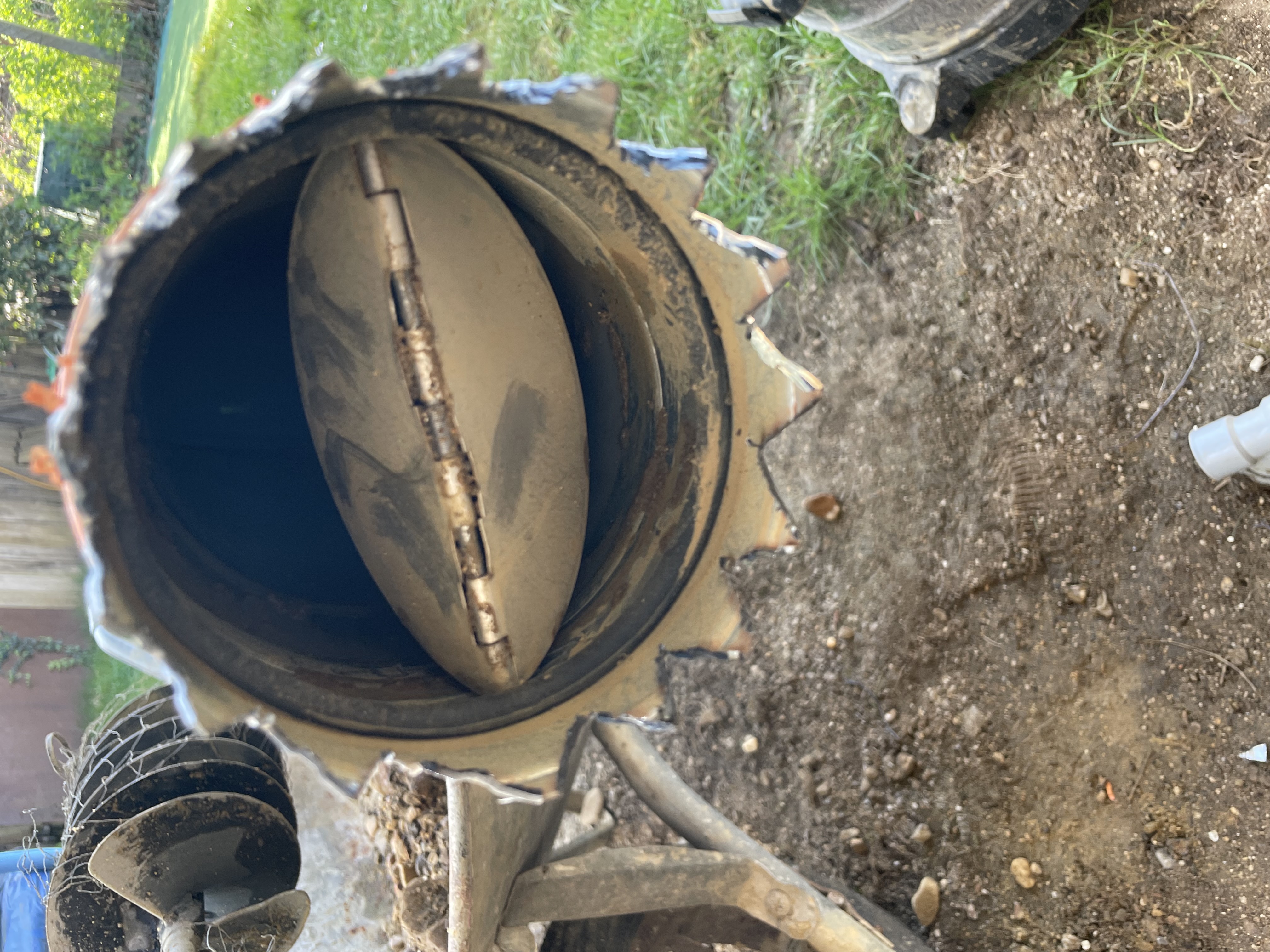

J’ai mis ce clapet car l’aspirateur avait tendance à lâcher tout le contenu du tuyau par manque de dépression je pense.
C’est pas vraiment fait pour ça en même temps! Mais avec le clapet ça fonctionne bien, j’ai aspiré 4 sceaux de 7-10l
Seul soucis c’est que le temps de vider ça se remplissait bien donc j’ai arrêté la…

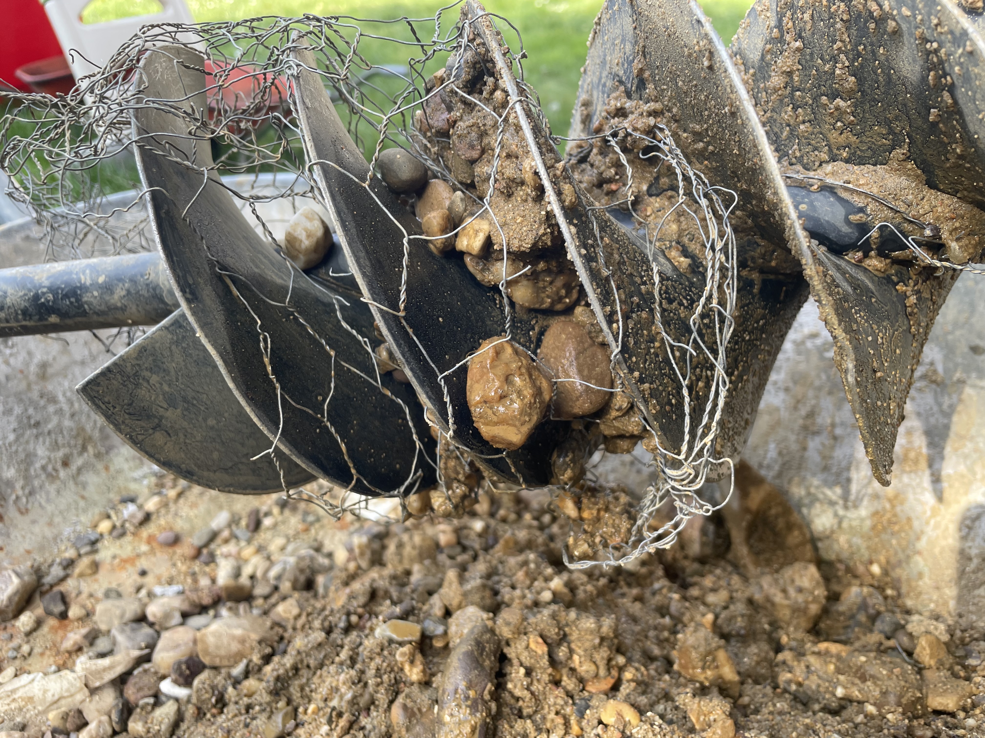

j’ai aussi bricolé la fameuse cloche pour piocher le sable mélangé à l'eau et les cailloux , je lui ai fait des dents de manière à tourner et descendre un peu.
Cela marche bien au début quand il y a de l’eau, mais après je ne remonte pratiquement rien, à mon avis je ne descends pas assez, il faudrait vraiment une genre de tarière au bout comme sur les post précédents.
L’excavatrice marche mieux pour le coup.

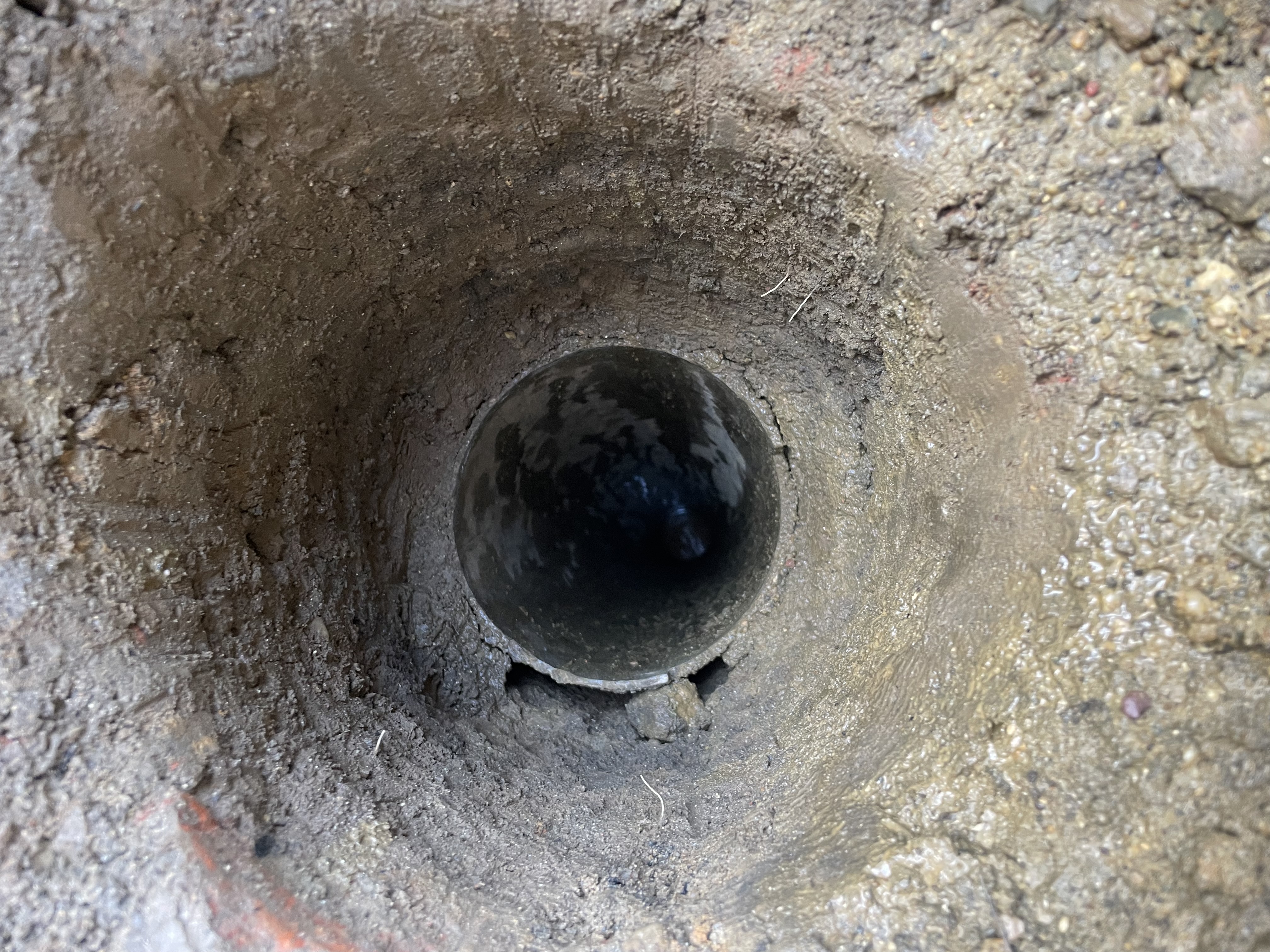

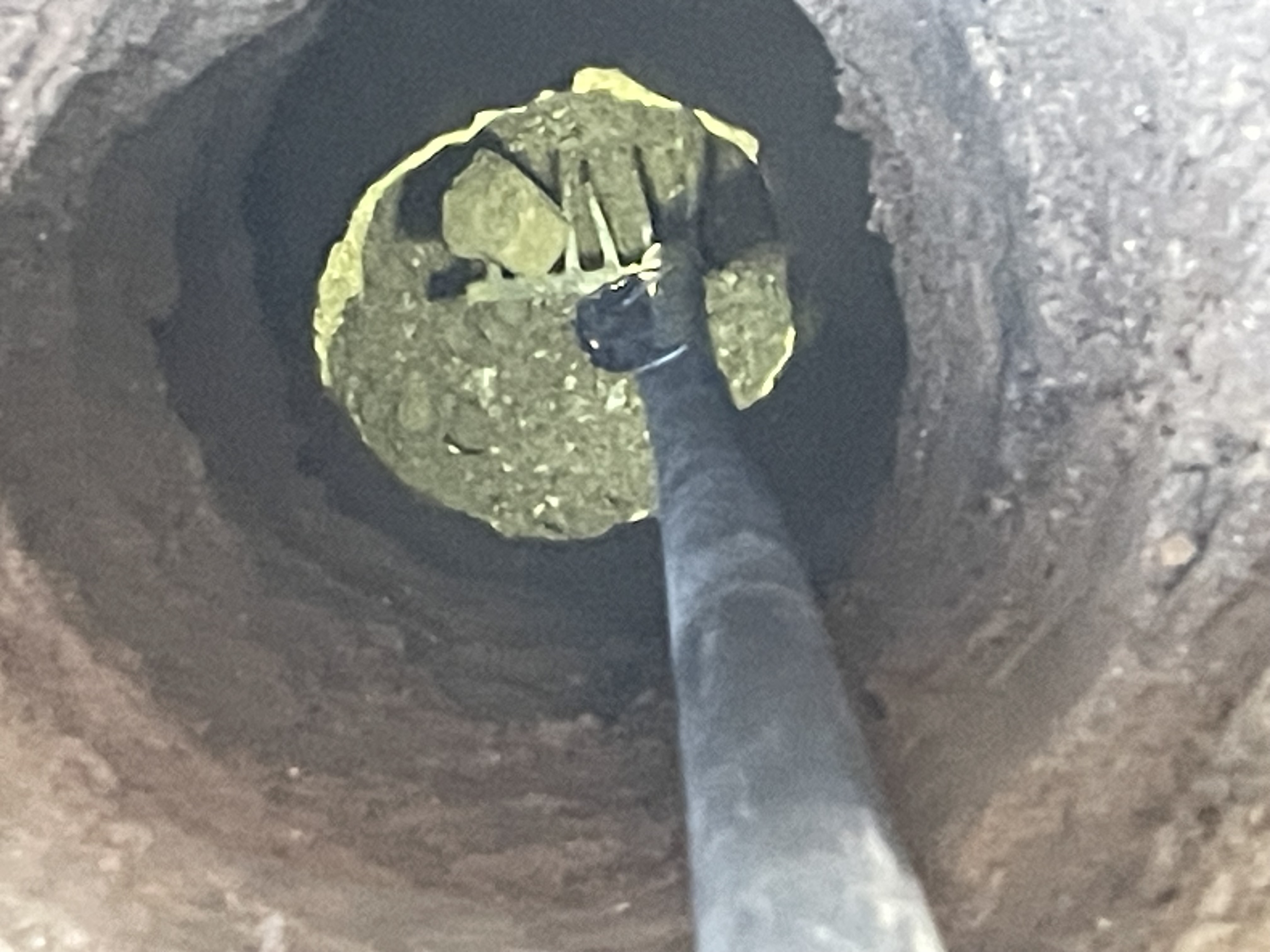

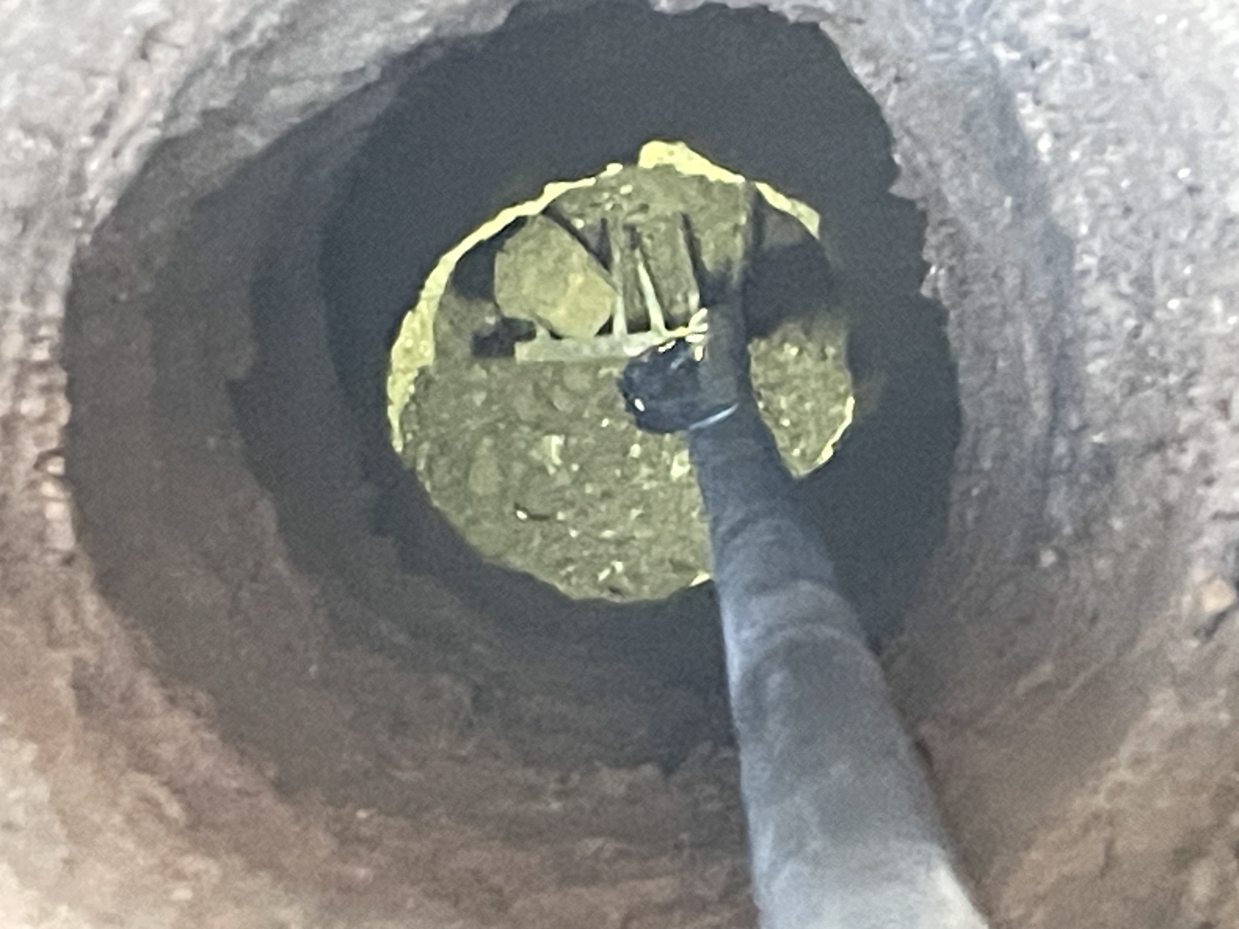

Et c’est là où j’ai fais ma bêtise, j’ai retiré le pretubage pour voir si quelques choses bloquait la décente et beaucoup de terre est tombée donc j’ai perdu 50cm!
Bref, j’ai ramé pour revenir à mes 3m50 d’avant boulette et retrouver l’eau !
J’ai l’impression que mon tuyau bloque facilement avec les énormes pierres qui se mettent en travers.
En éclairant le fond je m’aperçois que j’ai fais un trou de pas loin de 40 cm dans le fond … ça doit s’effondrer et passer sous le pretubage quand je creuse ?
Du coup, remis le pretubage et je fore à l’intérieur comme avant.
Mais je remonte vraiment pas grand chose c’est épuisant.

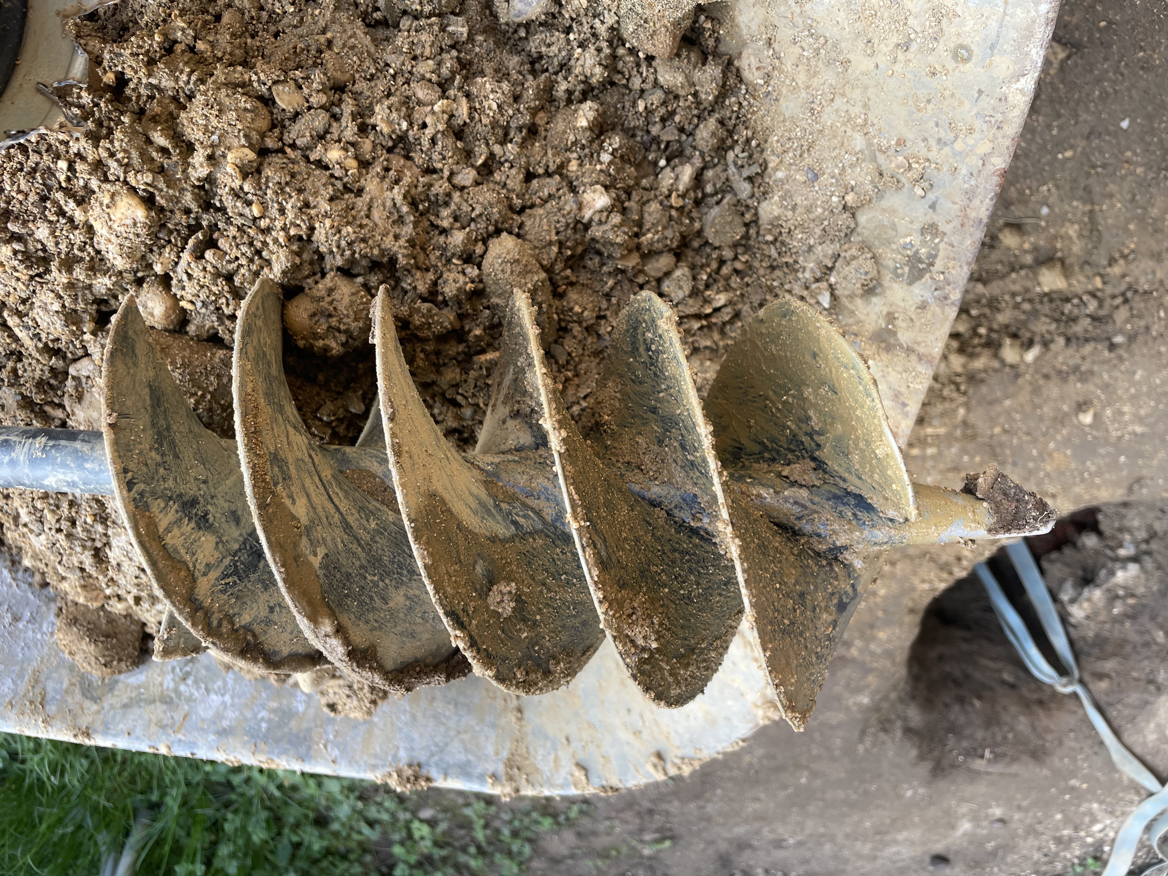

La technique tu grillage autour de la tarière remonte beaucoup de cailloux mais pas de sable. C’est bien aussi.

J'aime bien, ta façon de concevoir en léger la conception de tes outils. Bout de tôle à dents, collée sur tube de pvc avec du scotch de chantier, plutôt de passer beaucoup plus de temps à fignoler quelque chose de plus solide et forgé. De toutes, les changements d'outils peuvent varier souvent er rapidement en fonction de la composition nouvelle du terrain, et ensuite ils ne servent plus.
Je suis éberlué de voir les caillasses que tu remontes (avec la tarière, et le grillage) . Le sable c'est pas grave cela viendra plus tard (avec le clapet).
Les cailloux une fois enlevés, ne boucheront plus la progression dorénavant. Tu progresses.
Oui, c'est épuisant de tourner la tarière et de la remonter. nous sommes comparables avec la profondeur d'eau. Perso j'avais creusé jusqu'à 2m en dessous.

Je viens de réaliser la réalité de tes dernières photos du fond du puits.
Tu as fait un nouvel outil efficace. Une fourchette au bout d'une perche, avec lumière, qui vient cueuillr les gros cailloux récalcitrants.
Pas idiot et efficace finalement.
Une fourchette ou une cuillère, plus facile à réaliser qu'une "pince à glaçon", et comme au stand pêche à la ligne, de la kermesse, on gagne à tous les coups
Mais moins évident sous une hauteur d'eau.

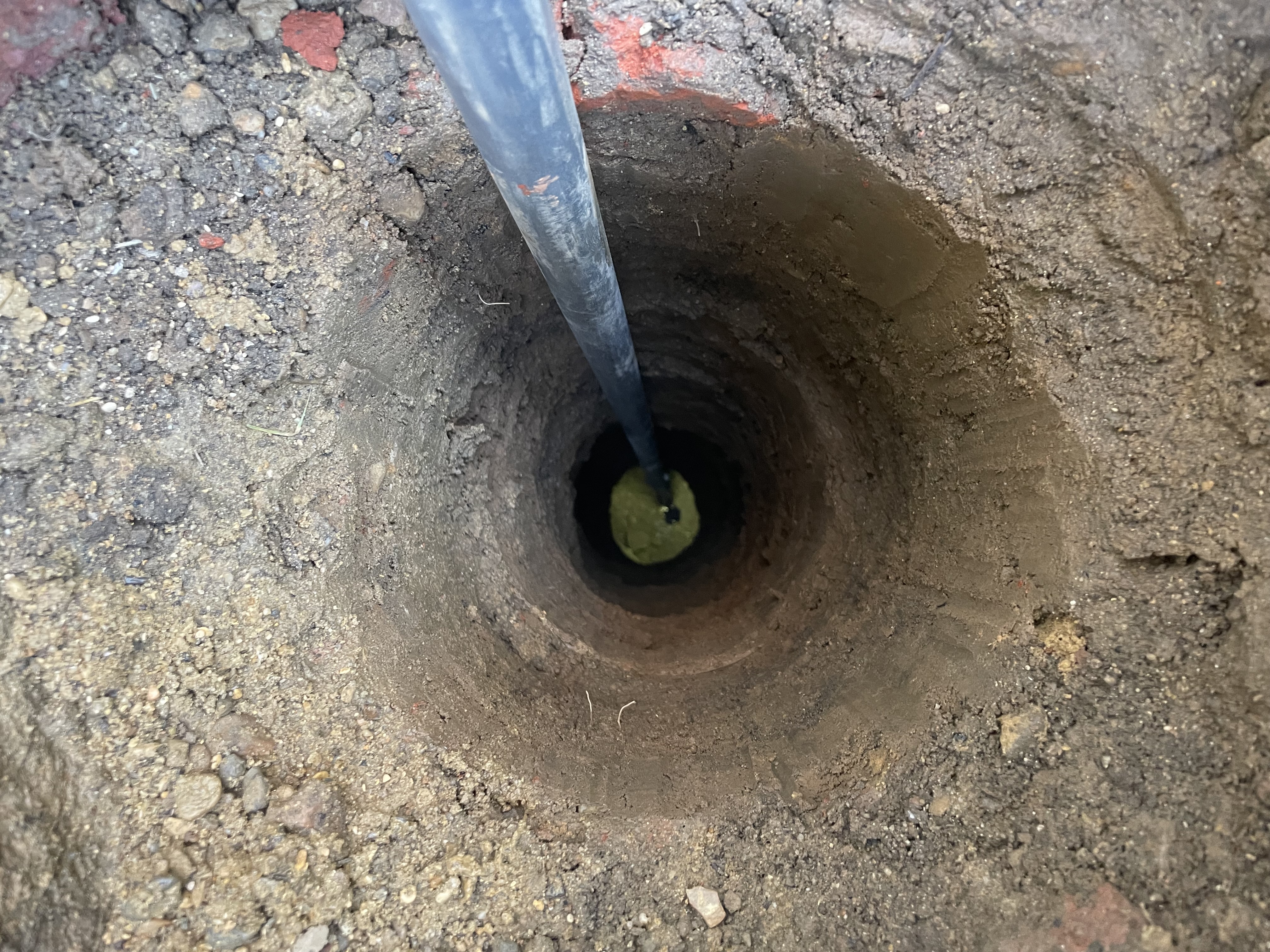

Sur les images, on voit le début du trou qui est bien large, pour que la terre de la surface ne tombe pas au fond, j'ai évasé le début sur 50 cm de large et de profondeur en gros.
Ensuite, tu as le trou fait avec la tarière de 180mm qui va jusqu'à 3m50 au fond, là ou je commence à voir de l'eau.
Tu aperçois le pré-tubage en PVC ( 200 mm ) au début du trou si tu regardes bien la première photo.
Sur les photos suivantes, je l'avais enlever... belle bêtise. donc on ne le voit plus.
Donc on va dire que je suis en 180mm de large jusque dans le fond, la ou je commence à avoir de l'eau, et il faut que je descends encore un bon mètre pour installer un tubage définitif ( 125mm ?), percé comme tu l'indiques, avec des cailloux de filtration autour.

Merci d'avoir décrit l'installation.
Je comprends que tu as un "pré-tube" de 20cm à enfiler dans un trou avec une tarière de 18cm ? / Déjà il y a un malaise.
Mais tu l'as déjà fait ; donc cela fut possible ; Mais tu l'a retiré...et cela s'est éboulé.
L'éboulement venu des cotés t'a ramené des gros cailloux qui n'y étaient pas avant.
Donc actuellement tu essayes de revenir à ta situation antérieure à 3.50m au contact de l'eau, mais sans le tuyau PVC de 20cm ?
Si c'est le cas, un éboulement sans fin te guette encore...
En fait comme le terrain relativement se maintient gravelette et cailloux, tu arrives à creuser large (plus que 18cm). C'est pour cela que tu mets un grillage pour retenir les cailloux à sortir.
Tu dis qu'il y a trop d'eau, alors que tu n'es pas encore arrivé au fond ???
Si l'eau arrive l'effondrement va suivre...

Lorsque j’étais au contact de l'eau ( avant que je ne fasse ce petit éboulement ) je n'arrivais plus a progresser car la tarière était lavée à chaque remontée.
J'avais 30 cm de mélange d'eau, petit gravier, sable et pas grand chose remontait... c'est pour ça que j'ai chaussée le grillage pour au moins enlever les cailloux.
En faite pour le moment je n'ai pas de réserve d'eau en profondeur, il faut piocher encore 1m ou 2. mais la tarière est lavée à chaque fois, d’où mon bricolage avec le clapet anti retour qui lui devrait remonter eau + mélange gravier cailloux sable;
Disons que je suis entre deux couches.
Pas assez liquide pour aspirer et creuser, pas assez dure pour creuser tout court...
