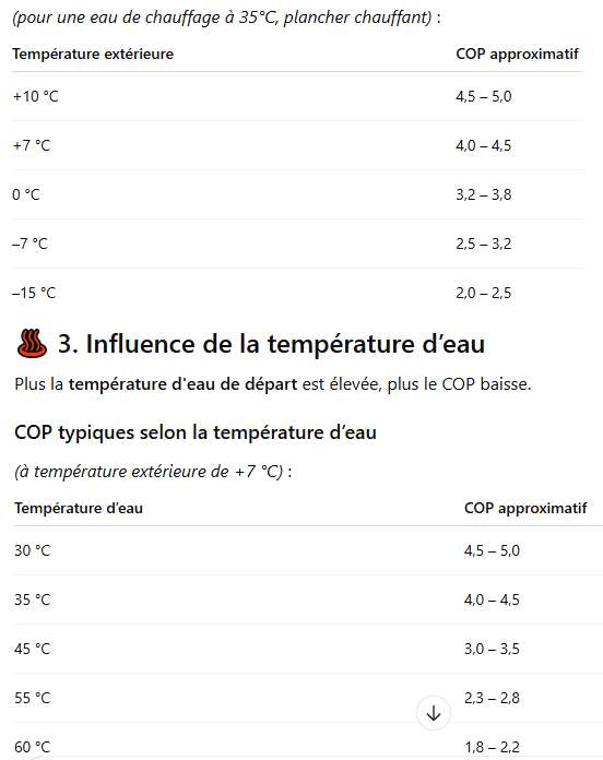

Tout dépends à quelle température Extérieure et intérieure. A 45 - 50 ça reste de la PAC HT, 35 ° c'est mieux et pour ça, il faut augmenter la puissance des radiateurs.
Pour obtenir 20°, un radiateur de 1000 W avec une eau à 55°, n'en produira plus que 332 avec une eau à 35°, il faut donc tripler la puissance des radiateurs pour chauffer en basse température pour une même température intérieure https://x.com/i/grok/share/6TGp1JJbWIerpZj1kKV5enWAJ
On gagne aussi en COP
COP en fonction temp extérieur et consigne
COP pour temp ext et temp depart.jpg (33.49 Kio) Consulté 2246 fois
