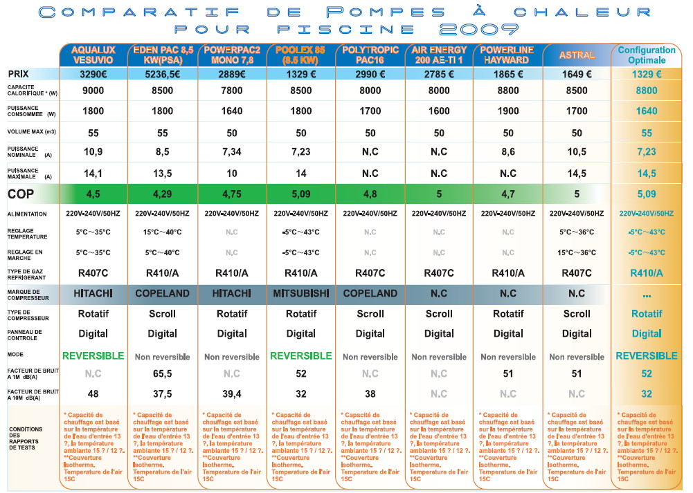

Relance de sujet, un petit tableau comparatif des PAC pour piscine:
On a toujours pas (il me semble) répondu à la question du prix: pourquoi les PAC piscine sont moins chères que les PAC domestiques à même puissance de chauffage? Il est pourtant d'usage de gonfler les prix en matériel piscine...
