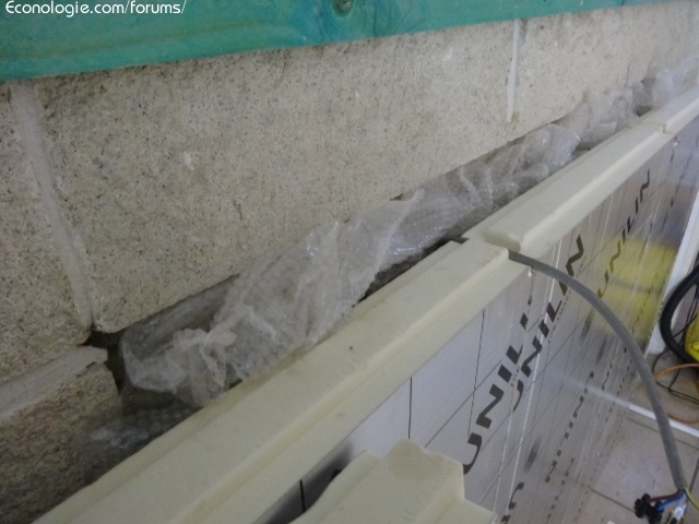

Oui c'était l'emplacement de double tubes néons...pour gagner un peu de place au niveau du mur...Je sais c'est un peu bizarre comme idée...y a donc de trous dans le parement intérieur...
Après, juste avant la pose finale des panneaux unilin, j'ai rempli les trous avec ceci:

Oki... Oki... Il s'agit d'un évidement condamné, j'ai bon?
Je crois que oui, car sinon ça voudrait dire que tu éclaires derrière l'isolation...
c'est malin!
Remarque je ne comprends pas le cable électrique qui en sort...
Après tu remplis avec ce que tu veux, hein, du moment que ton isolation fait un jointoiement étanche tout le tour (t'as même pas besoin de mettre quelque chose amha)...

Roooh mais il comprend rien lol, tu fais exprès?
Oui c'était des emplacements de néons sur l'ancien parement qui était évidé...
Les câbles sont les câbles d'alimentation de ces néons justement...celui qui traverse l'isolant c'est pour réalimenter un luminaire à la même place...
En cas d'ITE? Tu veux dire ITI non?
