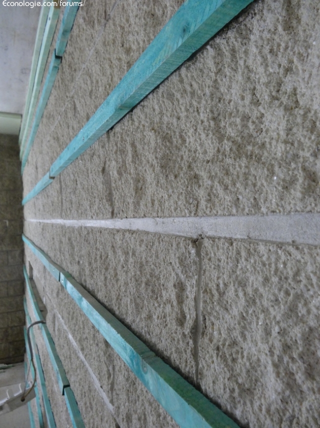

Photos suivantes: le lattage intérieur.
Lattes utilisées: 32 x 19 mm achetées traitées. Prix: environ 0.5€ / m linéaire. Entre axe: 30 cm environ ou moins (réduit au niveau du plancher et plafond)
Essai de pose:

Message non lupar Obamot » 26/11/12, 19:32
Joli ! :D
Impressionant angle de prise de vue, quelle perspective! (Ok je vois.)
Messages : 82122
x 12723
Message non lupar Christophe » 26/11/12, 22:08
Oui c'était pour montrer la "rugosité" du mur :D
