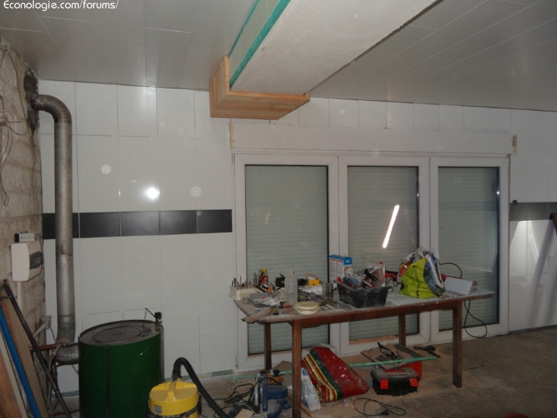

Message non lupar Christophe » 25/05/13, 12:43
Pose du carrelage:

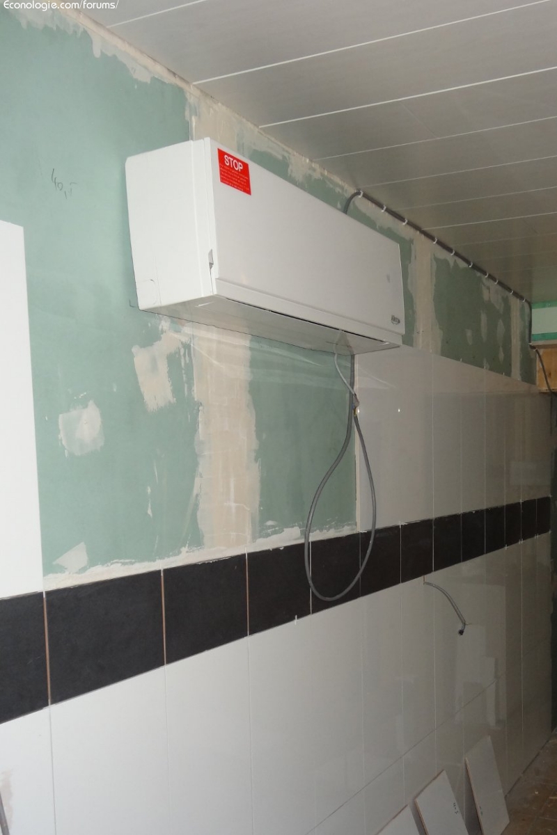

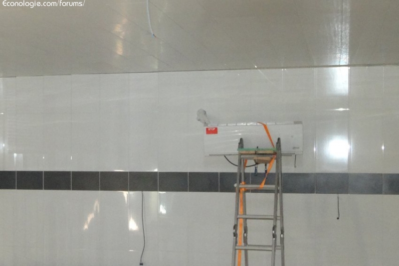

Pose provisoire de la clim:

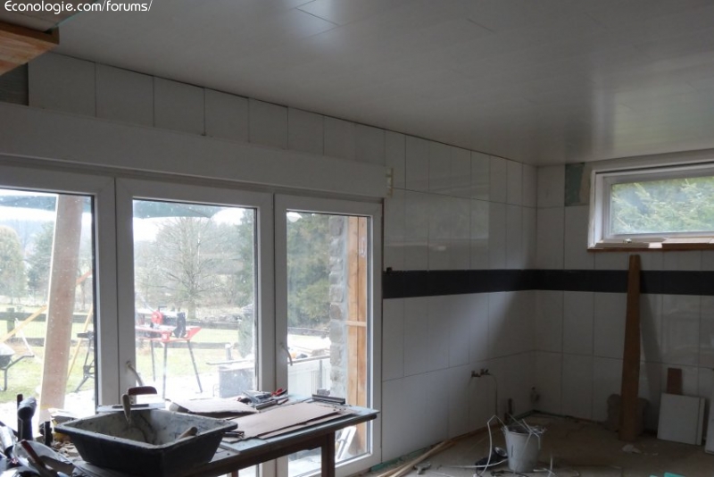

Carrelages presque fini (manque quelques joints):

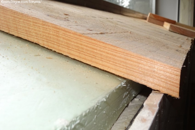

Détails sur le seuil des fenêtres: 3 cm de PSE + bardage bois brut afin de chasser tous les ponts thermiques:

Au niveau inertie, talon d’Achille de l'isolation par l'intérieur, j'ai posé environ sur les environ 50m² de murs:
a) 250 kg de plaque de plâtre
b) 600 kg de carrelage
c) 150 kg de colle carrelage
Bref y a grosso modo 1 tonne d'inertie thermique répartie sur tous les murs + les murs intérieurs qui n'ont pas été isolé.
Au niveau du plafond c'est du lambris PVC donc très faible inertie, l'air en hauteur chauffe donc vite.
Actuellement, sans chauffage, la pièce se maintient à environ 15°C...

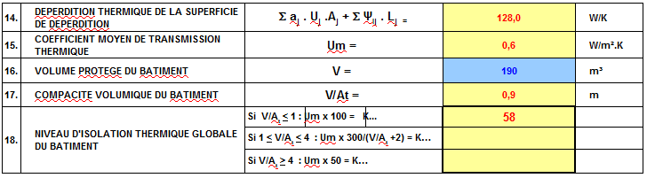

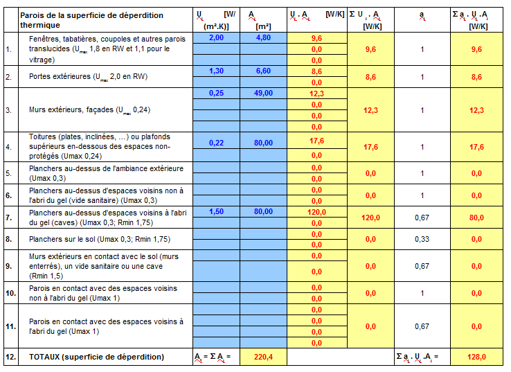

Message non lupar Christophe » 25/01/16, 10:38
3 années plus tard (je vous rassure le chantier est fini depuis 2013 lol):
Voila pour le bilan thermique de cette pièce de cave après le chantier :
Hypohèses sur les transmission thermiques:
a) fenêtre alu: R = 0.5, U = 2
b) mur existants: R = 0.5 + 3.55 , U = 0.25
c) Plafond: R = 1 + 3.55 (car en contact vers un volume protégé hors gel ou chauffé), U = 0.22
d) baie vitré PVC (neuve de 2008) : R= 0. 8, U= 1.3 (vitrage donné pour 1.1)
e) planchers sur vide sanitaire, R = 0.65, U = 1.5
Le plancher représente maintenant la principale source de déperdition de cette pièce, mais les options d'optimisation sont limitées...
On pourrait penser à isoler les murs du vide sanitaire mais vu le nombre de mur de refends (= ponts thermiques) je ne sais pas si cela aura une efficacité...
