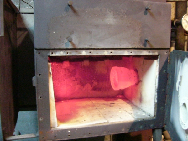

j'ai encore réglé mon arrivée d'huile et refait une buse de la longeur idéale(75mm de long):
la flamme est tres tres réguliere dans le temps et me permet des réglage plus grand sans décrochage. il fonctionne jusqu'a 4 bars en ajustant le débit d'huile en conséquence.
ca démarre a 18c° (sonde dans le godet)avec ce mélange de tournesol+résidu de filtration:
apres 5 a 10mn le té et la buse sont bien chaud le réservoir du haut n'est que 32c° vu qu'il repompe du froid du bas vers le haut.
rigolo mon four non? :lol:
autrement je peu tourner a 100% résidu de filtration de tournesol :wink:
je fait tourner mon bruleur, je pose une boite de conserve avec des résidus tres pateux:
je passe le liquide dans mon petit filtre (pour le té) et je balance la sauce dans le réservoir en haut qui va se mélanger dans le réservoir du bas en passant via le trop plein.
et voila mes "restes" des touts petits morceaux solides divers et avariés :lol:
recyclage ultime :lol:
nota: sur la photo on dirais que la flamme est un peu pauvre mais en sortie de buse sur 0,5 centimetre ca sort bleu pale.
