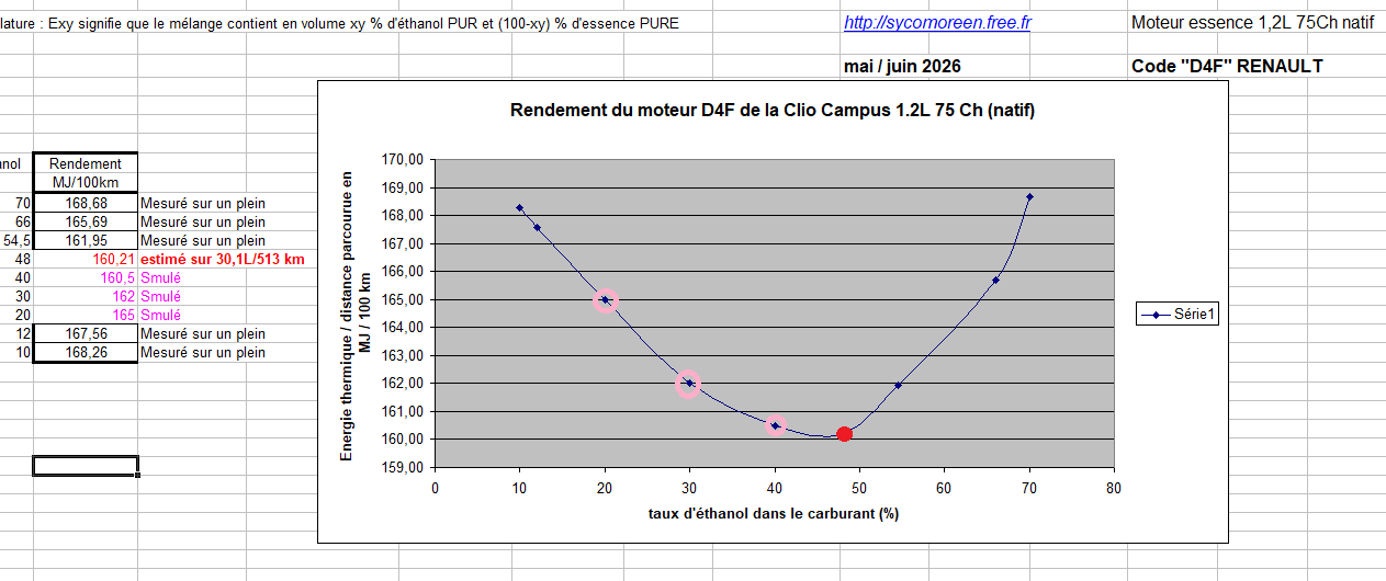

b) On remarque que le mélange E54,5 est celui qui permet le meilleur rendement moteur, à environ 162 MJ/100km contre 167,5 pour le E12 et 168,5 pour le E70
c) d'un point de vue financier et dans le paysage fiscal français du moment, le E70 est le plus économique, mais le mélange E54,5 par son meilleur rendement thermodynamique fait quasi jeu égal avec le E70 ; ceci n'était pas évident avant les essais.
D'un point de vue technique, c'est un mélange "en gros" E50 qui semble le meilleur carburant pour ce moteur.

bon je viens de brûler 40L de E10SP95, j'ai des données quasi parfaites alignées sur le E10SP98
40L pour 742 km à l'odomètre, 5,39 L/100 km
là j'ai rempli avec 40L de "E85" que je vais situer comme du E80.
Avec les 10L résiduels de la réserve en E10, ça fait 1L+32L=33L d'éthanol pour 50L de réservoir, donc un bon plein de E66 à tester pour "enrichir" mes mesures.
Ce qui m'interesse particulièrement est d'avoir d'autres mesures dans la zone E40-E60 pour vérifier si on a un optimum de rendement moteur en MJ/100km.

ça fait un petit moment que je n'ai pas publié, je n'ai pas abandonné.
Je continue mes tests de consommation sur cette Clio D4F 1.2 75 Ch en configuration native avec différentes proportions d'éthanol dans le mélange.
Les résultats sont pour l'instant temporaires, mais on voit se profiler ce que je soupçonnais et que j'ai découvert un peu par hasard.
il y a un optimum de rendement en MJ/100 km pour les mélanges dans la zone E50 (zone qui est encore à préciser/circonscrire)
