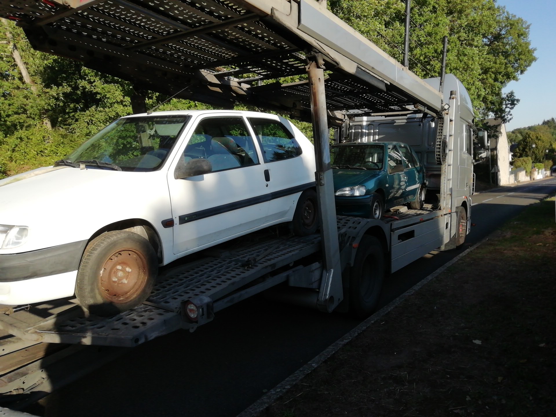

Message non lupar Macro » 09/09/22, 11:57
phil59 a écrit :Et t'as plus des batterie de ta 106 ou saxo, je ne sais plus trop ?
Histoire de mettre un petit secours pour les coupures éventuelles ....
Parties pour la Pologne lundi soir...

Christophe a écrit : (dommage pour la Saxo !!)
J'ai tiré 1900€ de la saxo et la 106 Moi je dis: pas dommage du tout vu l'etat lamentable de leur batterries cadmium pas nickel :cheesy: ...

Capa d'origine des bouses psa 120V 100Ah dans la saxo plus une pile dans la 106 il restait 16 piles 6V100Ah a 80% de leur capa( il y a 5 ans) 9 autres dans le coffre (a 70% il y a 5 ans) ...Bref tout cela était mort...
