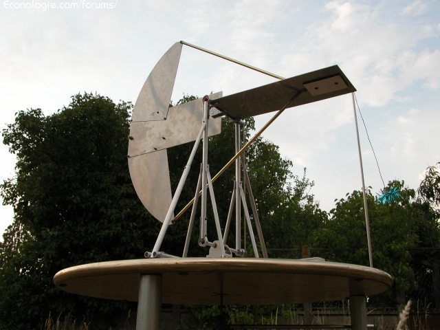

le guidage de la couronne tournante est maintenant totalement abouti : il requiert une gestion rigoureuse.
AVANT :
MAINTENANT :
EN SYNTHESE :
le support/assise de la machine reçoit 3 roulements/galets avec chacun un axe solidement fixé au sol (disposés à 120 ° entre eux).
Dans sa partie centrale inférieure, la machine reçoit un tube/cylindre à colerette concentrique à l'axe de rotation vertical.
Ces derniers éléments terminent le guidage de l'ensemble en rotation en lui permettant désormais d'être parfaitement guidé tout en acceptant d'encaisser d'énormes efforts latéraux .
NB : c'est aussi sur cette colerette que sera monté l'engrenage / le pignon de prise de force de la machine (accouplement d'une génératrice de courant électrique par exemple)
Pascal

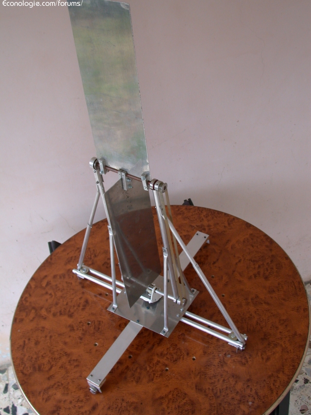

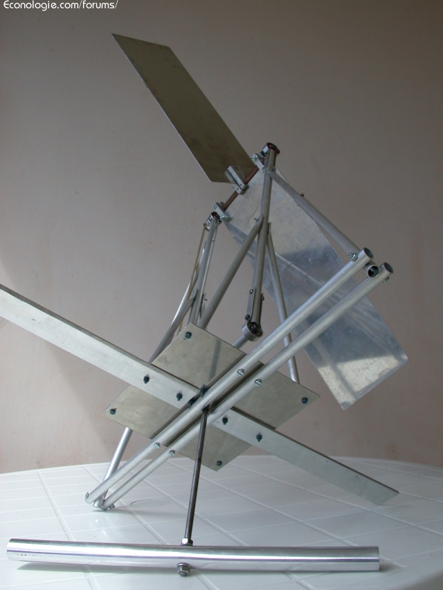

la fratrie des ROBIPLAN
Message non lupar pascal HA PHAM » 24/06/11, 06:50
2008/2011 = 3 années de travail et deux brevets en coulisse.
Quelques photos plutôt réçentes du résultat :
la fratrie des 4 ROBIPLANS actuellement fonctionnels à 100% :
- Le NOIR (early one)
- LE ROUGE (on Robikart)
- LE VERT
- L'ALUMINIUM
Catalogue de quelques 68 VIDEOS DU WEB ou tout cela s’anime :
http://www.google.fr/search?q=robiplan& ... art=0&sa=N
NB : privilégiez les vidéos de GOOGLE ou YOUTUBE bien plus facilement visionables, DAILYMOTION = à proscrire accès trop pollué / dégradé / ralenti par la pub qui s’insère et viole en quelque sorte l’intégrité des vidéos)
Pascal

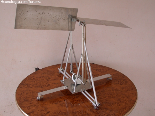

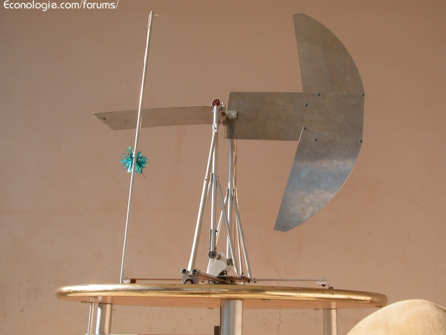

bonjour,
Oui Raymond ! le dernier proto est fort attachant : réactif, léger etc etc ....
bref il fonctionne mieux que les autres surtout dans les très basses vitesses de vent....
Du coup il est devenu en l'espace de quelques jours un vrai labo rotatif :
ce week end j'ai augmenté de 50% la surface efficace des plans en conservant toutefois le même chassis :
une forte dissymétrie volontaire concernant les 2 plans orthogonaux a donc éte testée dans la foulée :
RESULTATS ?
AVANTAGE :
machine encore plus réctive & coupleuse au vent de très basse
vitesse
INCONVENIENTS :
nécessaire équilibrage dynamique en ajoutant une plaque de masse équivalente sur le deuxième plan
C'est fait = voir la "plaquette blanche" de masse d'équilibrage en haut
Du coup la machine prend un peu de poids :
+ 175 grammes de plans
+ 175 grammes de masse d'équilibrage
et en corallaire....
1°) nécessité d'un renforcement du bi-plan par un haubanage léger
2°) la transmission unilatérale avec la petite courroie crantée de 6 mm de large ne suffirait elle plus ? : les dents sautent même assez tendue dès que le vent dépasse 2 mètres / seconde environ et je dois donc voir cela...peut être même la changer au profit d'une transmission mieux dimenssionnée....c'est en cours.
le prochain pari ?
faire tourner la machine avec un seul plan....le deuxième étant effacé au profit d'une seule masse d'équilibrage....
et après ?
monter deux machines mono pale en BIROBI, cycles décalés de 90 °... pour voire comment l'ensemble se comporte il.
"Le ROBIPLAN ? : c'est un vrai L.E.D. (Labo Eolien Dynamique) "
A+ pour de nouvelles aventures.
PS : petite vidéo du "Early black Robiplan"....par vent tès faible & au raz du sol.
http://www.ipernity.com/doc/pascalhapham/10906926
puis le "Green " se positionne à côté :
http://www.ipernity.com/doc/pascalhapham/10906973
Pascal
