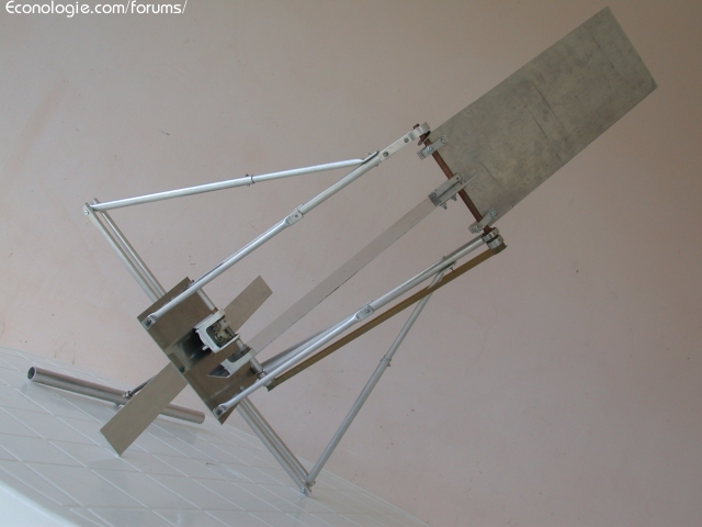

autre spécificité du PROTO tout ALUMINIUM :
le coefficient de dimentionnement des pales (hauteur / largeur) est d'environ 2,6 (34 cm /13 cm), ce qui procure un couple fort intéressant et nettement supérieur à celui observé sur les ROBI "vert et rouge" avec leur coefficient plutôt impertinent de 0,5 (24,5 cm / 49 cm) ....et l'obligation d'avoir une pale en demi - lune
RAPPEL coef = 0,5 :
Voila hier soir il n'y avait pas de vent et je n'ai pas pu tourner de vidéo....par contre j'ai réitéré mes essais à velo et je puis vous assurer que la vélocité de cette nouvelle éolienne est bien acquise avec un démarrage à vide à une vitesse de vent très très basse....
moins de 2 mètres / seconde confirmés :
prototype très attachant : ultra léger et ultra réactif !
coef = 2,6 :
on note, tout en bas, l'axe autour duquel l'ensemble complet de l'éolienne tourne, en rotation il faut donc tenir ce ROBIPLAN par une poignée fixée sur l'axe inférieur (non visible sur cette photo ) ....c'est cela que l'examinateur du brevet n'avait pas compris.
mais bon, sinon, hier soir j'ai arrêté les essais en vélo car je tenais l'éolienne d'une main et le guidon de l'autre et j'ai bien failli me "scratcher" sur la route au freinege hum hum....cela rapelle de mauvais souvenirs....

le week end a encore été besogneux = travail sur la structure tournante.
1465 grammes dans l'état d'aboutissement suivant :
il ne reste plus qu'à réaliser le montage de 4 roulements de guidage d'assiette au sol = 1 en bout de chacun des 4 bras alu de l'embase tournante(embase appelée "couronne" dans le brevêt)....sans oublier 1 petit roulement central monté concentrique/ sur l'axe de sortie inférieur & qui assurera in finé le centrage général de l'ensemble en rotation.
5 roulements de roller feront l'affaire.

Le rendement sera meilleur par vent très turbulent (cas proche du sol) par rapport à une éolienne à grande finesse (pales très allongées) qui perd la plus grande partie de son efficacité à la moindre turbulence, ce qui oblige à les placer fort haut et fort loin de toute perturbation.
L'examinateur du brevet n'est pas un futur Einstein !!!
Le Robiplan fixé sur un porte bagage de vélo avant ou arrière (ou même sur le guidon) en déport, serait plus facile à tenir et à rouler vite, voire mesurer sa puissance avec une petite dynamo de lampe de poche ou de vélo, avec possibilité de comparer avec une éolienne usuelle de même taille???
Le mouvement des pales est bien pour hypnotiser les gens ?

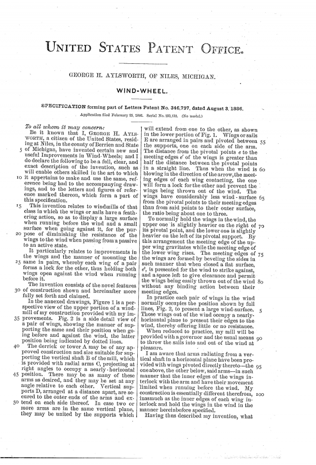

regardez ces beaux brevets, l'un date de 1886 (George AYLSWORTH) :
L'autre de 1855 (J. MORGAN) :
Je me demande s'il ne serait pas judicieux d'ajouter/de tester en option des déflecteurs légers de même genre (& rapidement démontables) , articulés en extérieur de la structure tourante (côtés tubes en triangles), pour encore augmenter le couple à faible vitesse de vent ?....

tiens : encore 2 autres, des early brevets de la même époque = 1887 (VANPELT & NICHOLLS) et 1890 (GARCIA-SANCHEZ) :
top les dessins ! j'adore !
