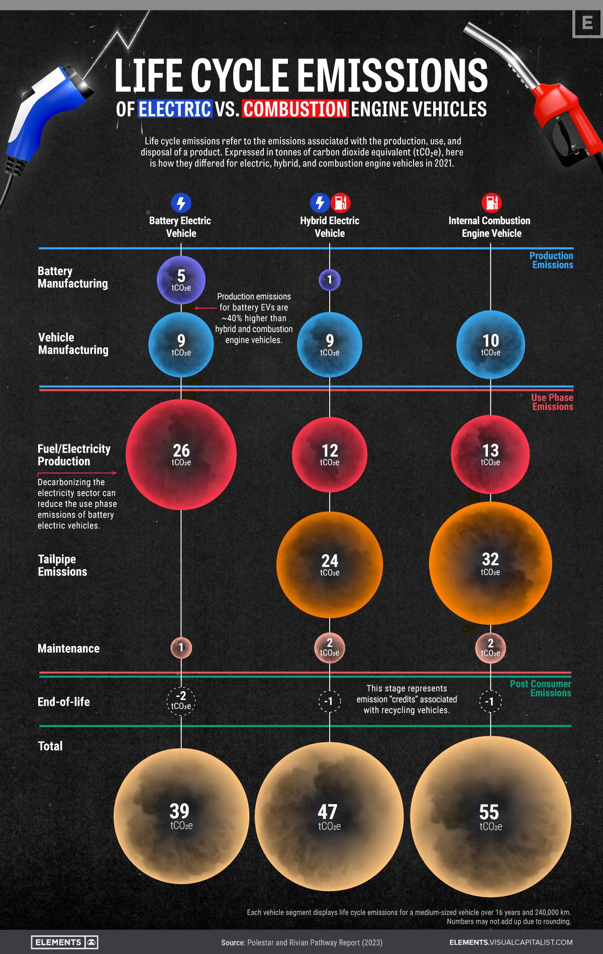

Message non lupar sicetaitsimple » 26/06/23, 20:59
Certainement très discutable point par point, même si je n'ai pas les éléments pour le faire.
Mais il y en a un qui a attiré mon attention, c'est celui des émissions liées à la production de l'électricité nécessaire au véhicule électrique, soit 26tCO2.
L'hypothèse ( tout en bas à droite), étant d'une utilisation de 240.000km, à raison d'environ 15kWh/100km, ça conduirait à une consommation totale de 36MWh.
Soit 26/36=722kg/MWh.
Je pense que même la Chine fait mieux....L''Allemagne pourtant encore assez "charbonnière" c'est sûr, elle fait beaucoup mieux, ne parlons pas de la France.
Bref, pas inintéressant à titre "pédagogique", mais les chiffres ne sont certainement pas à prendre comme argent comptant.
Messages : 81386
x 12239
Re: Fabrication d'une voiture et environnement, des chiffres!
Message non lupar Christophe » 26/06/23, 22:15
Ouais bon...15 kWh c'est quand même la moyenne basse de la consommation d'une VE...et je pense que ce sont des ricains dont on parle là ! :mrgreen:
Et tu as oublié les pertes de la chaine énergétique...grosso modo faut (au mieux) produire 15 kWh pour en avoir 10 kWh utilisables dans la batterie !
Du coup c'est pas 15 kWh mais plutôt 25 kWh...
Du coup ton 722 g/kWh devient 433 g/kWh...ce qui est tout à fait "raisonnable"... :lol: :lol: :lol:
Messages : 11261
x 3603
Message non lupar sicetaitsimple » 26/06/23, 22:42
Christophe a écrit :et je pense que ce sont des ricains dont on parle là ! :mrgreen:
Je ne sais pas de qui on parle (ce n'est pas précisé dans l'infographie) et c'est bien ce que j'ai voulu signaler en distinguant en exemple Chine, Allemagne ou France.
Quant aux pertes entre la production et l'utilisation finale de l'électricité, merci de sourcer.
Messages : 81386
x 12239
Message non lupar Christophe » 26/06/23, 23:18
Sourcer ?
Pourquoi faire ?
Tu sais bien qu'il y a, environ :
15 à 20% de pertes de transport de la centrale à la prise,
15 à 20% de pertes de chargement de la prise à la batterie,
au moins 10% de pertes de stockage dans la batterie...(100% de l'énergie transmise à la batterie n'est pas utilisable)
De quoi passer de tes 15 kWh "voiture" aux 25 kWh "centrale"...
Messages : 15368
x 1999
Message non lupar izentrop » 27/06/23, 08:25
sicetaitsimple a écrit :Certainement très discutable point par point
En effet, manque les détails de l'évaluation mal fagottée.
Même empreinte carbone pour fabriquer un véhicule électrique qu'un hybride hors batterie :?: :shock:
Les hybrides non rechargeables devrait avoir une empreinte carbone plus importante que les thermiques, sauf pour celles qui passent leur temps dans les bouchons.
