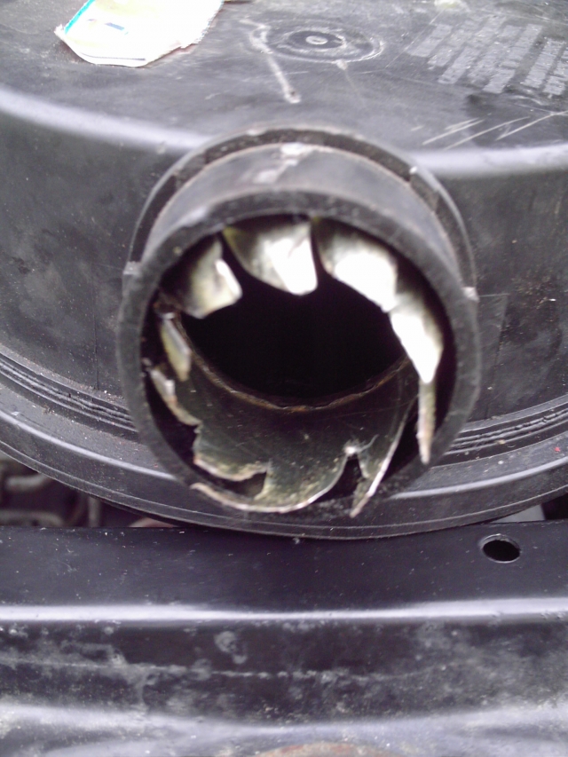

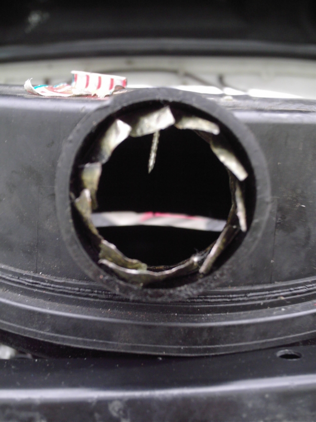

j'ai aussi fabriquer un a.v.e.c en boite de conserve que j'ai placé à la sortie de la boite à air
je pense incliner un peu plus les pales et refermer un peu le passage ?

Je vois que tu t'es décidé à fabriquer ton AVEC mais je vois pas de quel sens il est monté. :shock:
Quand j'ai monté le mien le rendement était moin bon quand je le mettais les pales vers l'admissions par contre les pales vers aspiration est meilleur.
Mon premier essais a été effectué avec 10 pales pour moi le mieux est de 8 pour mon 1.8l td.

en ce qui concerne l'avec les pales sont tournées vers l'admission dont il est peut etre un peu loin...

j'ai donc fait d'autre a.v.e.c mais le ressenti (conduite) n'est pas encore satifaisant...
