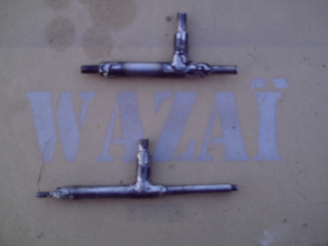

pour le réacteur j'en ai fait deux tout petit en ferraille avec des cotes un peu au hasard pour l'installer il suffira de percer la ligne d'échappement et de raccorder le tous avec de la durite...

Pour tes 2 réacteurs , il n'y a pas d'échelle, tu pourrai nous donner quelques cotes ?

les cotes des réacteur en images:

Pas trop compris comment tu branches ton réacteur, pourrai tu nous montrer oû passent les gaz d'échappement et l'entrée et la sortie de la vapeur.
Dans l'ensemble ton réacteur est petit et pas dans les "standards" de dimension, pas sûr que tu récupèreras assez de chaleur pour faire "beaucoup" de vapeur.

c'est vrai il est tout petit mon réacteur, j'en mettrai un pour commencer et peut etre le deuxieme une fois que j'aurai fait le montage. je verrai une fois monté si ça fonctionne un peu ou pas du tout...je me suis inspiré d'un réacteur vendu sur le net...
