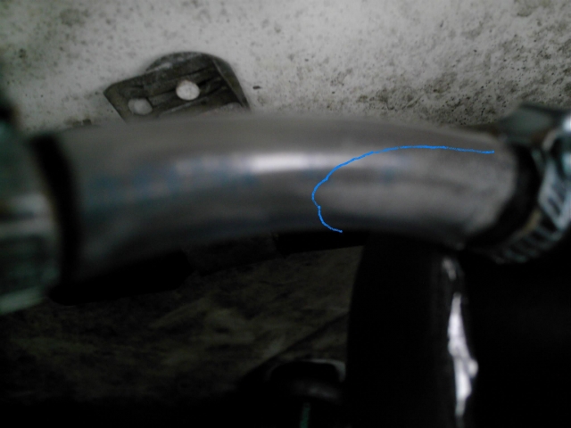

apres 15 minutes de route et de l'eau chaude dans le bulleur avec un peu de vinaigre j'ai enfin de la vapeur d'eau qui apparait juste avant l'admision et donc apres les réacteurs...
la photo n'est pasnet mais si vous comparez avec c'elle du début
la voiture marche bien j'ai meme tiré dessus comme jamais je l'avais fait 110km en 4eme est ce le hasard ?
une fois ce petit tour j'ai placé un chiffon à la sortie puis un passant à appuyer sur la pédale ce passant etait en voiture une opel corsa D (commerciale) de 1998 et on a fait le meme test...
a gauche ma 205 (40% huile 60% gasoil) à droite la corsa 100% gasoil
il me reste à faire encore quelques test et modifs avant de m'avancer mais on dirait que ça marche ?
