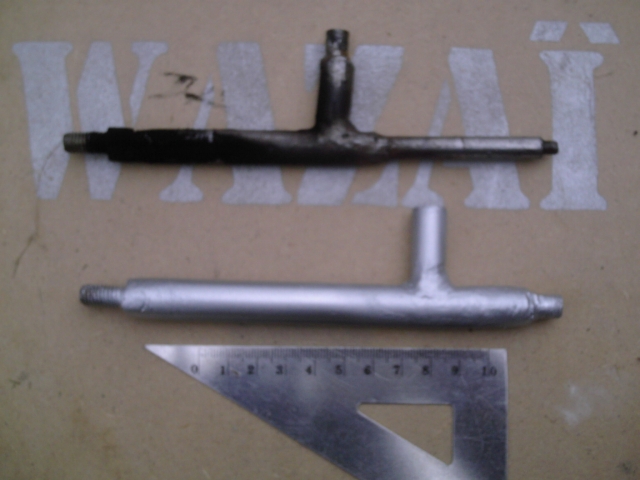

je viens de monter un nouveau réacteur afin de remplacer celui le plus proche du collecteur qui était mon premier et à moitié boucher par mes soudure...). ce nouveau réacteur est un peu plus gros (14mm) en utilisant les memes tubes en acier que ceux réalisés précédament, le meme diamètre de tige... mais un peu plus de longueur du corps extérieures!
j'ai aussi changé les durites de 8mm par des durites de 10mm. puis posé un collier sur la durites d'admission à la sortie du filtre à air pour réduire le diamètre.

ceux qui ont expérimenté les réacteurs semblent s'accorder sur l'importance de l'espace entre le tube et la tige qui doit tourner autour de 1mm.

citations: [quote="Flytox"]ceux qui ont expérimenté les réacteurs semblent s'accorder sur l'importance de l'espace entre le tube et la tige qui doit tourner autour de 1mm.
j'ai bien un entre fer de 1mm entre le tube et la tige mais le réacteur est à double paroi (voir shéma). l'échange de chaleur n'est pas directe et je n'ai pas la réaction voulu? mes réacteurs ne fonctionnent pas à contre courant dans l'échappement pour une question de simplicité de montage! mais c'est peut etre une erreur?

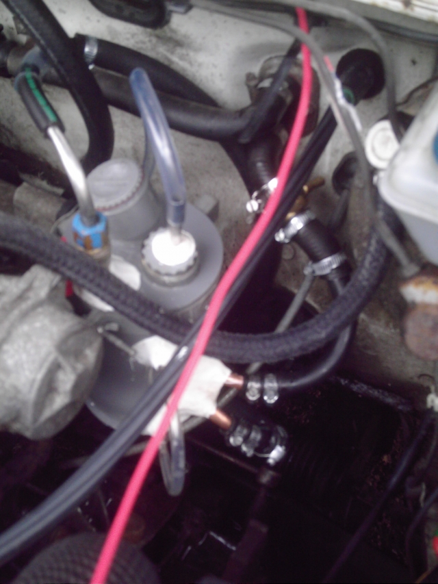

bonjour
j'ai fabriqué un nouveau bulleur réchauffé par le ldr apres quelques déboires (durite qui lache) j'ai le bulleur raccorder au circuit (et ça tiens) mais cette fois ça chauffe pas malgré plusieurs purge du circuit et quelques km
je pense qu'une durite (ldr) s'est pincée et freine la circulation du ldr ?
j'ai augmenté le diamètre des durites du dopage(13mm) et inversé le sens d'alimentation des réateurs (test), ce qui n'as rien donné lol. montage à revoir!
tit photo du bulleur!
Bonjour wazaibzh
As tu essayé ce truc indiqué ci dessus , avec le circuit de chauffage ouvert en entier, le moteur chaud ( ventilateur du radiateur qui a déjà démarré ) et quelques montées en régimes de quelques secondes . De temps en temps aplatir à la main (avec des gants
) la grosse durite qui va au radiateur pour aider à chasser les gaz. Au bout d'un moment le moteur finit par cracher ses tampons de gaz. Entre la chauffe du moteur et les purges successives cela peut durer une demi heure.
Si ça ne marche toujours pas, tu as peut être mis des tuyaux cuivre de trop faible diamètre pour faire échangeur dans ton bulleur (Diamètre 8 intérieur ? ) et la perte de charge est trop grande et le débit minable.
Si le courant d'eau est important ça se purgera plus facilement et ça chauffera plus efficacement. Sur ma tire, quand j'ai modifié le circuit, il se désarmorçait très facilement et souvent. Pour que ça marche , j'ai du faire un prolongateur au dessus du vase d'expansion de 1 m environ pour être bien en charge au moment du remplissage et réussir à virer tout le gaz, depuis ça fonctionne.
