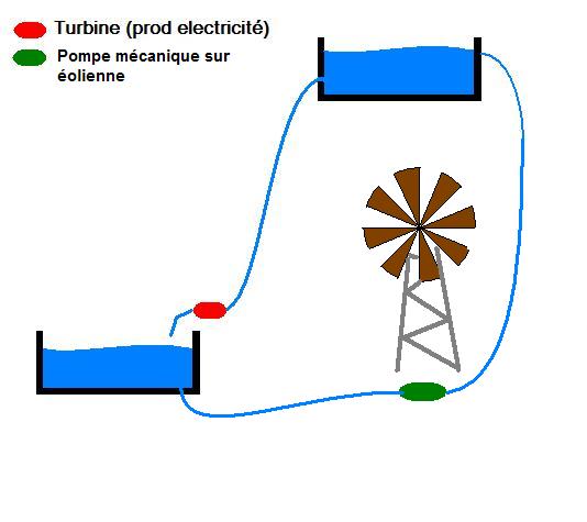

Bon, donc, ce système, tel que présenté ne fonctionne pas.
Par contre, dans un autre ordres d'idées : sachant que l'électricité se stocke très mal d'une part et que l'énergie éolienne est fluctuante d'autre part, ne pourrait-on envisager ce type de système comme une "batterie d'energie potentielle" pouvant avantageuseument remplacer les batteries standard qui accumulent, elles, de l'energuie électrique avec les défaut qu'on leur connait.
Ca donnerait un truc dans le style :
La turbine serait lancée "à la demande" lorsqu'on a besoin de jus.
On pourrait coupler à ça des panneaux photovoltaïques qui, en cas de demande "domestique" alimenteraient le circuit, en cas de période creuse, alimenteraient une pompe de relevage électrique.
Du coup, plus besoin de batteries.
Ca vous semble plus interessant comme idée ? ou c'est encore complètement débile ?Image

C'est ce que fait EDF, notamment à Grand-Maison...
À part que ce ne sont pas des éoliennes qui remontent l'eau mais des centrales nucléaires.

Le bélier hydraulique a un gros défaut, qui le rend inutilisable dans de nombreux cas : son rendement n’est que de 20 à 30 % selon les cas. C’est à dire qu’environ 70 à 80 % de l’eau arrivant dans le dispositif sera perdue. Le bélier constitue donc une solution idéale pour remonter de l’eau gratuite et abondante (une source, un ruisseau) mais non lorsque l’eau est rare.
http://www.demain-la-terre.net/Le-belier-hydraulique
Ta suggestion de se servir du bassin de rétention, pour décaler l’utilisation, de la production, est valide.
Mais l’éolienne remonte l’eau en petite quantité, la turbine a besoin d’un fort débit.
Les deux moindres rendements amenuisent le rendement global.
Les barrages gigantesques, alimentés naturellement par des cours d’eau, prennent beaucoup de place, et ne produisent pas tant que cela, comparé au nucléaire, mais c’est tout bénef.
Mais remarque bien que c'est à l’échelle d’un pays.
Dans ton exemple, Il n’y a pas de cours d’eau naturel, il faut une pompe pour remonter l’eau dans le bassin.
Pense-tu sincèrement que ce système plus compliqué et dépensier, qu’un simple barrage, peut être utilisé par un particulier ?

je ne sais pas si c'est utilisable par un particulier.
Plus, à mon avis, qu'une centrale au biogaz en cogénération ou qu'une microturbine.
Mon but est de trouver des solutions qui permettraient de tendre vers une autonomie énergétique tout en évitant l'eccueil de la solution hyper technique inmaintenable pour le clampin moyen.
En fait, je cherche des solutions "Mad max" : qu'on installe, qu'on oublie et qu'on répare eventuellement avec un trombone et un bout de ficelle.
Le batteries ont l'inconvénient de s'abimer avec le temps ce qui nécessite de les racheter ce qui implique que l'autonomie n'est que temporaire. Un systeme de "batteries à energie potentielle" comme celui-là ne necessite qu'un curage de temps en temps et un systeme de récupération des eaux de pluies pour compenser les fuites.

Dans ton idée, il faut beaucoup de terrain spécifique et spécialisé.
Une micro turbine + un parc éolien + un bassin + un grand bassin situé en hauteur.
Tous ces éléments ont leurs charmes, mais ne sont pas possible pour le quidam moyen.

Oui, c'est sur, aucune solution n'est universelle. Moi je prend l'option "j'ai du terrain comment l'utiliser pour mon autonomie."
... Quoiqu'en y réfléchissant, ce type de système pourrait se concevoir en ville : un réservoir et l'éolienne sur le toit, un autre réservoir et la turbine à la cave.

Oui, tout à fait, on pourrait d'ailleurs l'utiliser dans le cas de récupération d'eau de pluie affectée au lavage ou à l'arrosage dans des habitats collectifs : chaque fois que la personne chargée de l'entretien des parties communes ouvre le robinet, elle produit (un peu...) d'électricité :cheesy:
