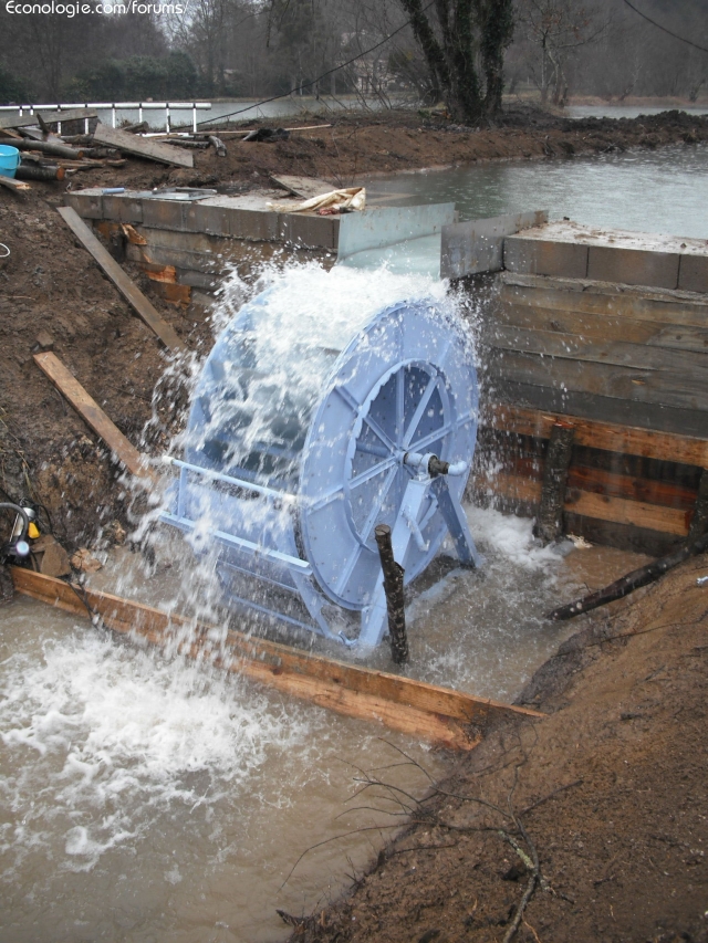

les premiers tour de roue
environ 30 tours par minute
il faut encore la regler la force centrifuge ejecte trop d'eau
et a trouver le bon alternateur qui vas avec
alors elle est pas mignonne cette roue de recup
dernier reglage demain il faut avancer la tete d'eau
a bientot

Pas mal, c'est du beau boulot.
Je dirais effectivement que l'arrivée d'eau est trop en arrière. Il faut normalement qu'elle arrive plus au moins à l'aplomb de l'axe de la roue, voir encore plus en avant suivant la vitesse de l'eau.
Par contre il faudrait voir ça en charge, une fois qu'il y aura le couple resistant de la reduction et de l'alternateur.
il faudrait pouvoir mesurer le couple de la roue seule.

pour le couple effectivement avec une grosse clef dynamometrique
peut etre
je ne sait pas encore
je viens juste de replacer la tete d'eau a l'aplomb de la roue aujourd'hui
nouveaux essais dimanche
il y a 28 augets avec un taux de remplissage a 50%de 26litres
et la roue fait un tour en deux secondes???
soit 14 augetsx 26litres = 364 kg=???

j'ai regardé les photos et je pense que ton eau est mal canalisée
trop de pertes
je suppose qu'elle tourne "vers l'aval " soit de droite à gauche d'après la photo
je pense aussi que le poids d'eau emmagasiné doit etre multiplié par le rayon de ta roue pour avoir le couple développé en mkg
je dois avoir un bouquin que j'avais acheter il y a 30 ans sur les
turbines et roues a aubes , si je le retrouve et qu'il y a un chapitre interressant je te le transmettrai
mais en attendant belle réalisation et belles economies en perspectives

avant d'installer n'importe que generateur , calcule ta puissance disponible en appliquant cette formule
P uissance =Couple xVitesse de rotation
puissance en watts
couple en Newton/metre
vitesse de rotation en radian/ seconde
ensuite tu pourra estimer ta puissance disponible
et comme dit boubka , c'est une très belle réalisation
