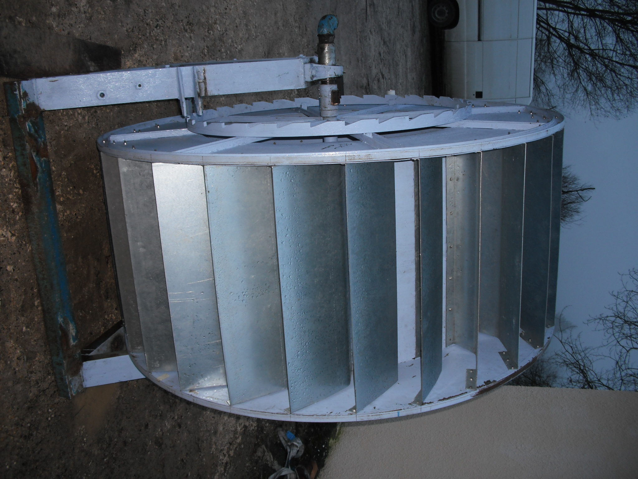

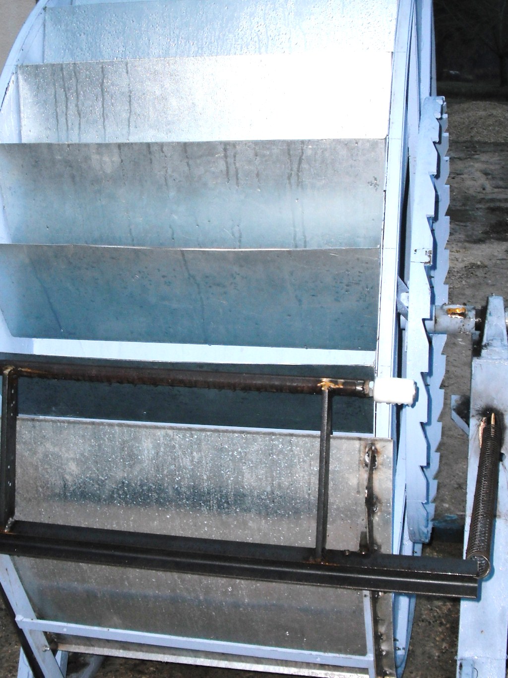

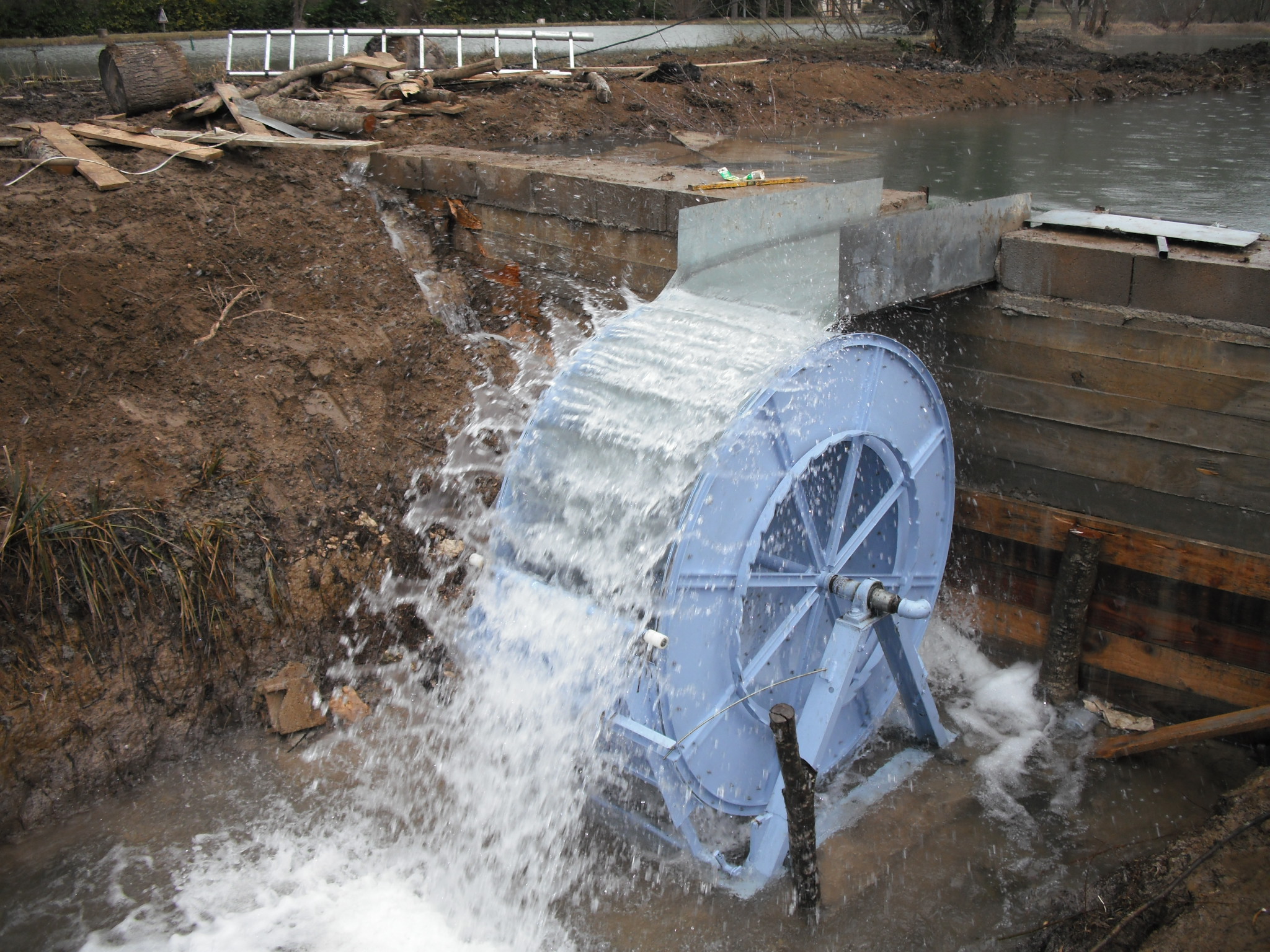

je suis en train de construire une roue a augets par dessus
sur le canl de fuite de mes bassins et plan d'eau avec un enrouleur d'irrigation
il y a 2.5 M de chute
200 l de debitseconde
ma roue fait 1.8 de diametre et 70cm de large
j"envisage de poser environ 30 aubes de forme courbe galva
je pense pouvoir produire 5 kwh reve ou réalité?

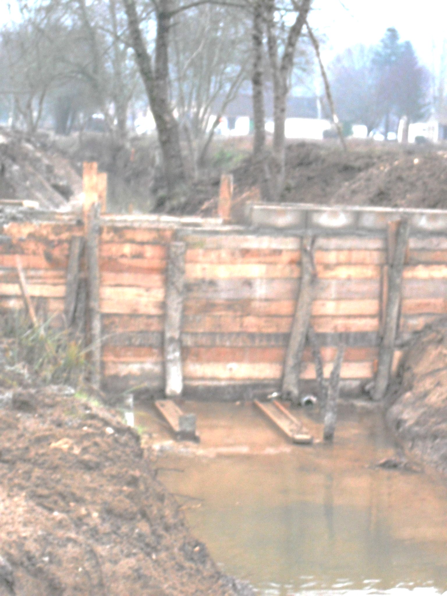

on va poser la roue avec pelle meca qui sera sur le chantier
la roue pese env 400kg
d"autre photos sur galerie
fredo24
Messages : 32
Inscription : 17/12/09, 17:10
Localisation : dordogne

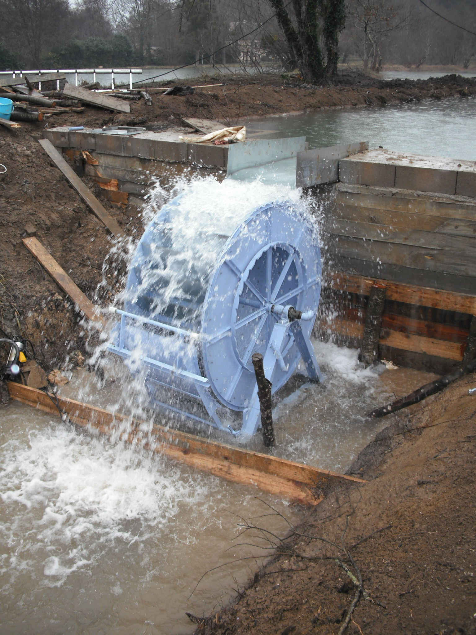

Message non lupar fredo24 » 17/12/09, 18:37
on commence les travaux de preparation du terrain bientot
il faut remetre toutes les berges au meme niveau
avec pelle meca 10 tonnes de la gadoue en perspective
