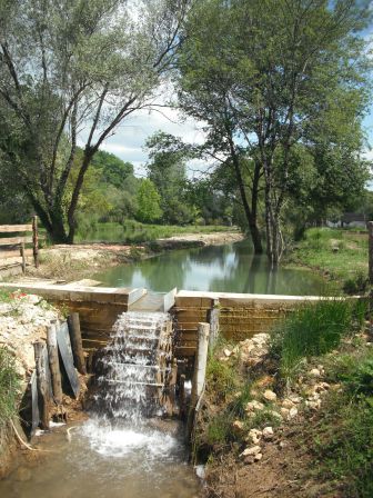

https://www.econologie.info/share/partag ... Jmvn95.JPG
la roue commence a s'integrer dans l'environement
aprés les relevés d'etiage elle peut tourner 10 mois sur 12 24h sur 24h
et l'ete 12h sur 24h
fredo
