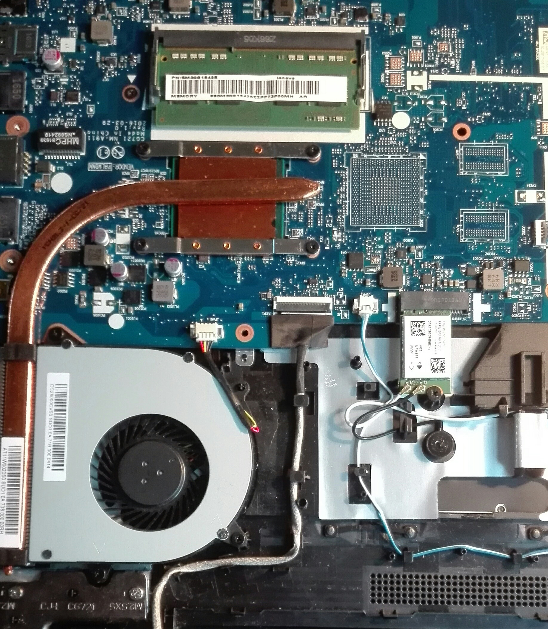

De retour d'une absence de 6 jours, mon portable idéapad 110_17ACL ne démarre plus et affiche Blinitializelibrary failed 0xc00000bb au bout d' 1/4 heure environ.
J'appuie sur le bouton marche, le logo de la marque s'affiche normalement et rien d'autre avant que le message d'erreur ne s'affiche en haut de l'écran.
Au bruit de démarrage du lecteur DVD, il semble tenter de rebooter plusieurs fois, avant d'afficher le message d'erreur.
Il semblerait d'après ce que j'ai pu lire sur le net, que ce soit une panne du circuit UEFI.
SUr la carte mère, il y a un circuit 25B64CSIG. Est ce le circuit contenant le programme UEFI ?
Sinon, une idée ?

J'ai essayé ce que vous dites. Ça ne fonctionne pas. J'accede au menu du bios avec le bouton reset. Je peut même changer l'ordre du boot mais cd de reparation ou cle USB bootable ne demarrent pas.
C'est pour ça que je pense à une panne.

Donc démonte ton disque et teste le sur une autre machine...
De toute façon une CM de laptop ça ne se répare pas ça se change...voir si c’est rentable au prix des pièces et désuétude...

Tu avais raison, c'est bien le dd qui empêchait le démarrage.Christophe a écrit :Donc démonte ton disque et teste le sur une autre machine...
J'ai récupéré un dd d'un ancien pc en panne.
J'ai du le modifier de MBR en GPT, avec diskpart, pour pouvoir installer W10 téléchargé et installé sur clé USB.
Voilà c'est reparti, mais le pc s'est arrêté net plusieurs fois pendant l'installation. Probablement le dd fatigué ?
Sais -tu si c'est avantageux d'installer un dd SSD sur un pc pas récent ?
