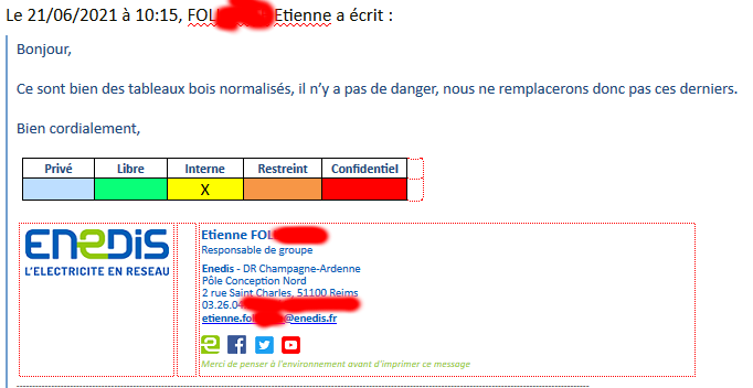

La réponse hallucinante de déni d'un Responsable de groupe ENEDIS suite à une installation non conforme de compteurs Linky directement sur planche de bois !
Cela montre le mépris pour la sécurité de leurs clients qu'à ENEDIS...
En terme juridique on parle, voir article Mediapart plus haut, de mise en danger de la vie d'autrui...
Ceci se passe en France...
Peut-être que les églises qui brûlent impunément ne suffisent plus à certains...faut brûler tout le pays ? :evil: :evil: :evil: :shock: :shock: :shock:
Avez-vous des photos de ce dont parle le client, car si ce dernier parle d’une pose sur les tableaux bois qui étaient posés à l’époque de la construction de l’immeuble, il n’y aura pas remplacement car nous sommes au norme de l’époque.
Le remplacement des linky n’a pas pour vocation de remettre au norme de l’époque tous les tableaux sur lesquelles était posés les anciens compteurs.
Bien cordialement,
Quand on lui envoie la photo en question, soit :
Il répond :
Ce sont bien des tableaux bois normalisés, il n’y a pas de danger, nous ne remplacerons donc pas ces derniers.
Bien cordialement

Message non lupar Christophe » 21/06/21, 12:45
C'est payé combien un responsable de groupe chez ENEDIS ? :shock: :shock: :shock:
Payé grassement à ne même pas connaître ses propres normes internes... :cry: :cry: :cry:
