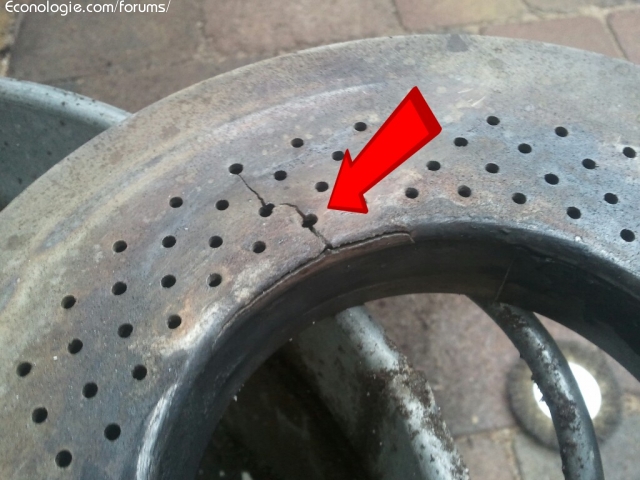

Apparemment cela arrive assez fréquemment : j'ai la même !
J'ai envoyé un mail avec photo au SAV central : "pas grave ; sans conséquence sur le fonctionnement"...
Je surveille tout de même pour voir si le feu reste "équilibré" et que tout l'air ne parte pas d'un coté et des pellets imbrulés de l'autre...

Voici ce qui est dit dans les consignes aux chauffagistes:
Dommages à l’assiette de combustion
Au contact direct de la flamme, l’assiette concentre les contraintes thermiques et peut être
endommagée. Il peut arriver que l’assiette présente des fissures légères reliant un ou deux trous.
Cela ne nuit pas à la fonctionnalité de l’assiette et il n’y a pas lieu de la remplacer. Ces fissures
peuvent intervenir rapidement et rester stables. Noter simplement sur l’attestation d’entretien
« fissure légère sur l’assiette ne nuisant pas à la fonctionnalité ».
Si ces fissures se situent sur le pourtour intérieur ou extérieur, ou sur la surface supérieure et
suffisamment larges pour que des granulés puissent tomber dans l’assiette, il faut prévoir le remplacement de l'assiette.
