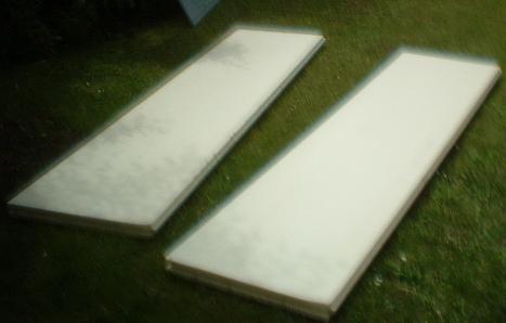

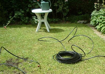

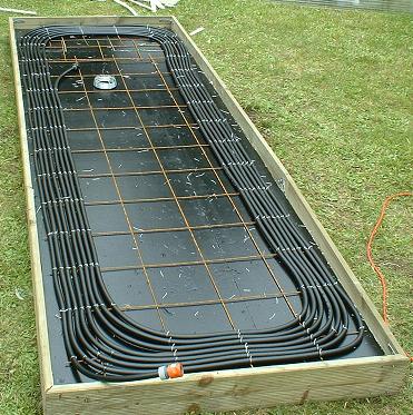

Salut
J'ai commencé à me faire un panneau solaire de 3m² pour l'eau chaude sanitaire.
Deux panneaux polystirène extrudé 200x60x6cm (16€ les 2)

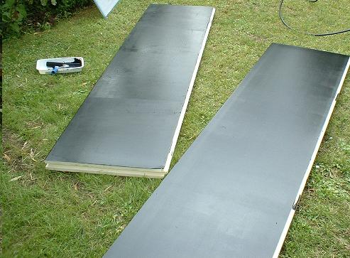

les mêmes avec une couche de peinture noire de reccup.
panneaux de polycarbonate 300x98cm (39€).
tuyau de 50m noir PE (15€).

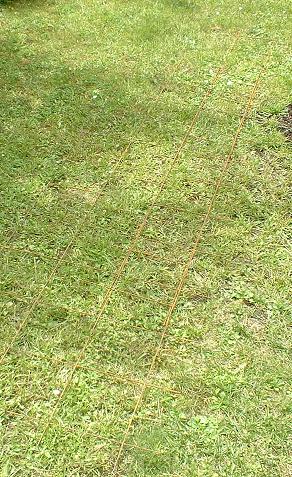

treilli soudé pour fixer le tube PE (2,5€ en 240x120cm)

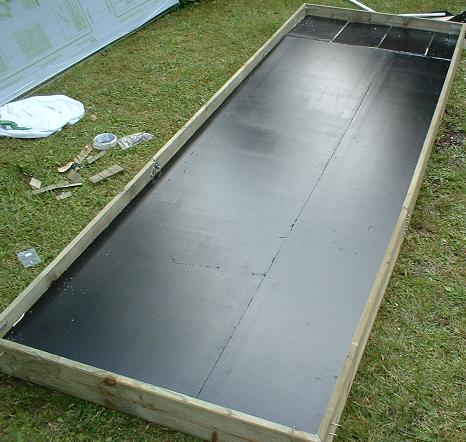

coffrage en bois pour le visser à la charpente (2,7€ les 2mL).
panneaux noir installé dans le coffrage.

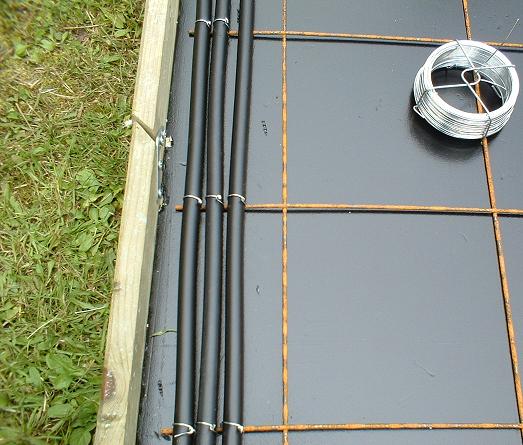

Pose du tuyau
Les 50 m fixés (plutôt pénible à faire
Le panneau de polycarbonate posé dessus pour voir comment ça fait une fois terminé
Pose du tuyau
