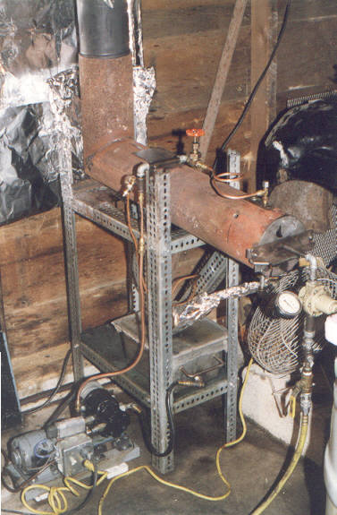

pompe
les pompes les plus simples.
la premiere hyper simple de fabrication mais de nombreux inconvenients .
elle cree une emulssion dans l huile et surtout consome de l air qui coute cher
la seconde joue sur la thermodinamique des fluides ( a aprofondir..inconue)
avantage certain elle ne consomme rien
