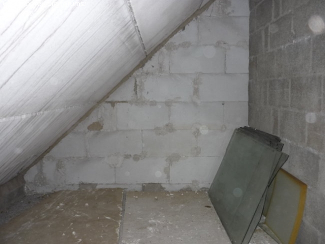

Comment isoler gratuitement un volume perdu ? Simplement avec des déchets plastiques ou "chimiques" !!

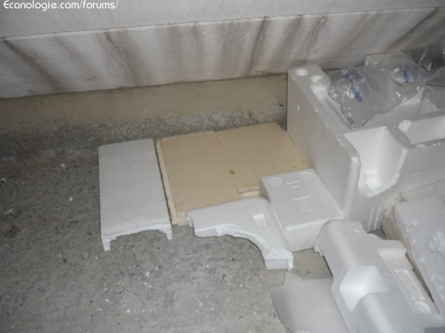

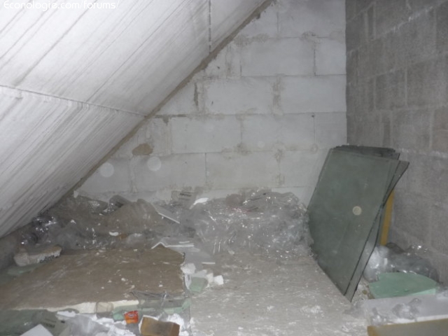

Donc hier j'ai commencé (car au final on avait pas assez de matière premiere) à isoler quasiment gratuitement le sol d'un comble perdu grâce à environ 2 années de stockage de "merdes" : sacs plastiques, polystyrènes d'emballages et autres conneries...et chutes de styrodur...Bref c'est du recyclage direct en isolation! C'est fou le volume de truc qu'on a pu accumuler et pourtant on force pas sur la CONsommation (bon y a pas mal de sachet de protection à poche d'air venant de fournisseurs).
Le truc est basé sur le fait qu'il y a beaucoup d'air emprisonné dans ce genre de déchets et que ce diagramme montre bien qu'une lame verticale d'air de 40 mm est l'optimum en terme d'isolation. Donc il suffit d'essayer de maintenir de l'air dans des poches d'air de 30 à 40 mm pour obtenir un "bon isolant" :
J'ai donc fait une pile de 30 à 50 cm (ca dépend des endroit et du type de déchets) de détritus plastique et chimiques en tout genre. Alors évidement ca ne vaut surement pas 25 cm de "vrai" isolant (encore que...) mais c'est 100 % gratuit et ca réduit les déchets (ultime pour certains). C'est aussi limité aux combles (vraiment) perdus...
Il me manquait un peu de "matériau" je continuerais et rajouterai une petite couche plus tard donc!
Bon ca fait un peu bordélique mais bon on s'enfou !

Personnellement, plein de plastique au grenier, en cas d'incendie...

+1 le risque d'incendie est sérieusement augmenté, mais bon...ça doit pouvoir s'arranger ça non ?
Comme le suggère Lejustemilieu un étouffoir par dessus et hop, puisque comme le dit très justement Christophe, ce sont des combles perdus...

L'idée n'est pas mauvaise mais posé ça relativement en vrac ne me parraît pas très optimal...
1) Dans ces combles il y a un grand volume d'air. En soi c'est le meilleur matériau "gratuit" disponible sur place. C'est lui que je propose d'utiliser pour les pans de toiture (point 4)
2) Suggestion: isoler les parois, comme ça tu a une double isolation a) contre la paroi, b) le volume d'air en lui-même (amha ça ne peut pas être plus rationnel)...
3) Basé sur la suggestion ci-dessus, comment faire "tenir" l'isolation (PE Styro etc). Tu peux essayer de te procurer une bombe de mousse polyuréthane, ça colle très bien ...pas nécessaire d'en mettre beaucoup (par contre je ne connais pas la compatibilité mais même si ça fait fondre un peu le sagex, ça devrait le faire...)
4) les films plastiques peuvent-être tendus entre des lambourdes et collés avec du scotch double face prévu pour coller les pare-vapeurs en toiture (ou mieux, au goudron...). Une fois un premier film disposé, fixer encore des lambourdes par-dessus, les premières puis tendre à nouveau un second film plastique. Ainsi, l'isolation sera constituée par l'air retenu prisonnier entre les deux films. ...Mébon ça ne respirera pas sur cette zone... Ou alors il faut développer l'idée avec une circulation d'air d'un "caissons à l'autre" en perçant par exemple des trous dans les lambourdes pour que l'air circule dans une sorte de circuit (et mettre au bout une sorte d'échangeur avec filtre... encore un truc à calculer....)
Au moins ça ne te ferait pas perdre une surface de stockage disponible au sol.

je suis passé il y a quelques jours au parc à conteneurs de Charleroi: ils récoltent la frigolite ( polystyrène expansé) , la mettent dans de grands sacs ( 2 m de haut ou presque) et la renvoyent dans une entreprise qui le recycle.
Perso, je ne pense pas que tes petits coussins pneumatique soient très isolants: je réduirais la frigolite en tous petits morceaux et j'essayerais d'agglomérer avec de la colle à papier peint, qualité lourde.
Pour le reste, je resterais prudent: les matériaux hétéroclites ne sont pas classés en résistance au feu.

bernardd a écrit :Personnellement, plein de plastique au grenier, en cas d'incendie...
"Pas" tu veux dire?
Petit bémol: c'est pas le risque d'incendie qui est augmenté mais c'est le risque de pollution / intoxication en cas d'incendie!
Mais tout est "minéral" autour de cette pièce (aucune structure en bois, ni poutre ni plancher)...donc pour que les flammes y arrivent c'est déjà que le reste de la maison est vraiment très très mal...
De plus, le plastique en vrac c'est pas pire que le polystyrène expansé ou extrudé encore largement employé...et homologué évidement !!
Attention c'est une solution "gratos" donc faut pas lui demander d'avoir des performances d'un produits commercial...surtout pas à épaisseur équivalente mais 50 à 60 cm de ce "mix" a mon avis isole aussi bien que 20 à 30 cm d'isolant "classique"
J'ai pensé peut être recouvrir le tout de vieux cartons...
Sinon j'ai vérifié, pas de trou à rongeurs et même si y en avait...zon du boulot pour tout réduire en ptit bout, ce qui serait meme un avantage dans mon cas!
ps: Obamot, j'ai oublié de préciser (mais ca se voit quand même), les parois vers exterieures (fond et rampants) sont en béton cellulaire (30 cm pour le mur, 35 cm environ pour le toit)
