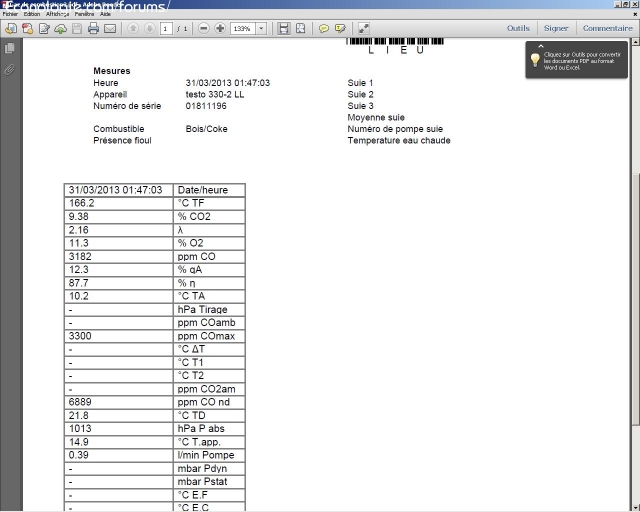

Donc comme je l'avais dis j'ai eu mon testo 330-2 LL , et j'ai enfin fait quelques mesures , bon je n'ai pas pus faire de mesure en ligne pour le moment mais cela vas venir ;) ...
Pour le moment voici donc quelque résultat avec comme bois de combustion du bouleau dont je ne peux pas dire la teneur en eau vue que je n'ai toujours pas de testeur d'humidité :) .... mais il dois être pas trop mal sec sans plus , je dirais 20 % d'eau ...
le tout en image bien sur :
(oups edit erreur de manipe ;) ) ;
Bon le poêle étant dans une autre pièce que le tubage ou je prend les mesure , sans faire des mesures enregistrement direct avec traçage de courbe , je ne peux pas trop joué sur les ouvertures de clapet et voir ce que cela donne , du coup avant de artir faire les mesures j'ai ( je pense a tors réduit un peu trop l'entrée d'air primaire , bref ce n'est qu'un premier jet , ensuite tout sera fait de meilleurs manière )
Bon la la combustion est partie un sucette si ont peut dire mais ça reste raisonnable , un chouilla trop de CO
et la troisieme mesure enregistrée avec le plus haut taux de CO :
moyennant quelques réglages je pense pouvoir faire tourner la bête en dessous des 3000 ppm :) ...
Et par contre le rendement me laisse dubitatif ??? 87.7%
J'ai pourtant suivis les instructions à la lettre pour les prises de mesures , avec allumage du testeur en extérieur , sonde bien au milieu du tubage et bien orienté , et j'ai gardé les valeurs de réglage d'origine pour bois/ coke .
Je suis preneur de tout conseil , remarque et je suis d'accords pour faire des essais suivant des demandes particulière si besoin ...
Mais pour le moment je dirais que le résultat correspond plutôt pas mal à ce que j'imaginais en comparaison de bon nombre de poêle que j'ai vue brulé et en comparaison à l'état de propreté pour ainsi dire parfaite du foyer , et des flammes transparentes voir même bleu avec un ointe de jaune quand je brûle du chêne etc etc ....
