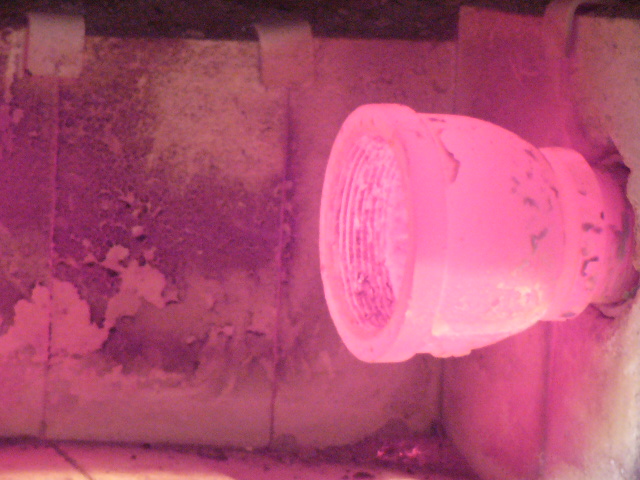

la boule avant modif:
apres 1h de lime,papier verre,papier eau:

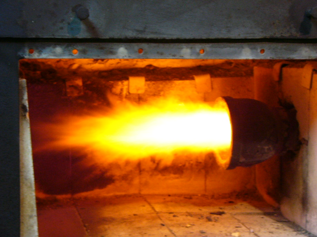

1er essais:
gros débit d'huile:
tout ca sous 0,3 bars!

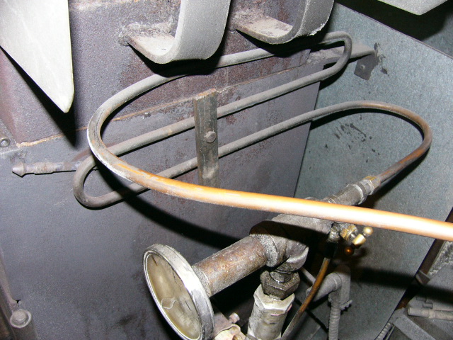

-le faite que tout soit solidaire ca chauffe trés vite, la spire autour de la buse est inutile.

-je ne sais pas trop si mon robinet va longtemps tenir la chaleur, et un robinet a vis pointeau serais plus précis.
- ma pompe est presque brulante je vais lui mettre une cale isolante car elle va fini par etre boussiller.
- la flamme est un peu moins réguliere et j'ai été obligé de boucher un trou d'arrivée d'air de combustion plus qu'un de 12mm au lieu de 2! bizard.donc l'arrivée d'air n'est pas symétrique et fait un peu turbillonner la flamme dans la buse et c'est pas genial.
au bout d'une demi heure ca commence a s'emballer un peu, peu etre que l'huile est devenu un peu trop chaude. huile plus fluide=plus de débit sur la boule=plus de flamme=plus d'appel d'air (par venturi)=plus d'aspiration d'huile=boummmm!
