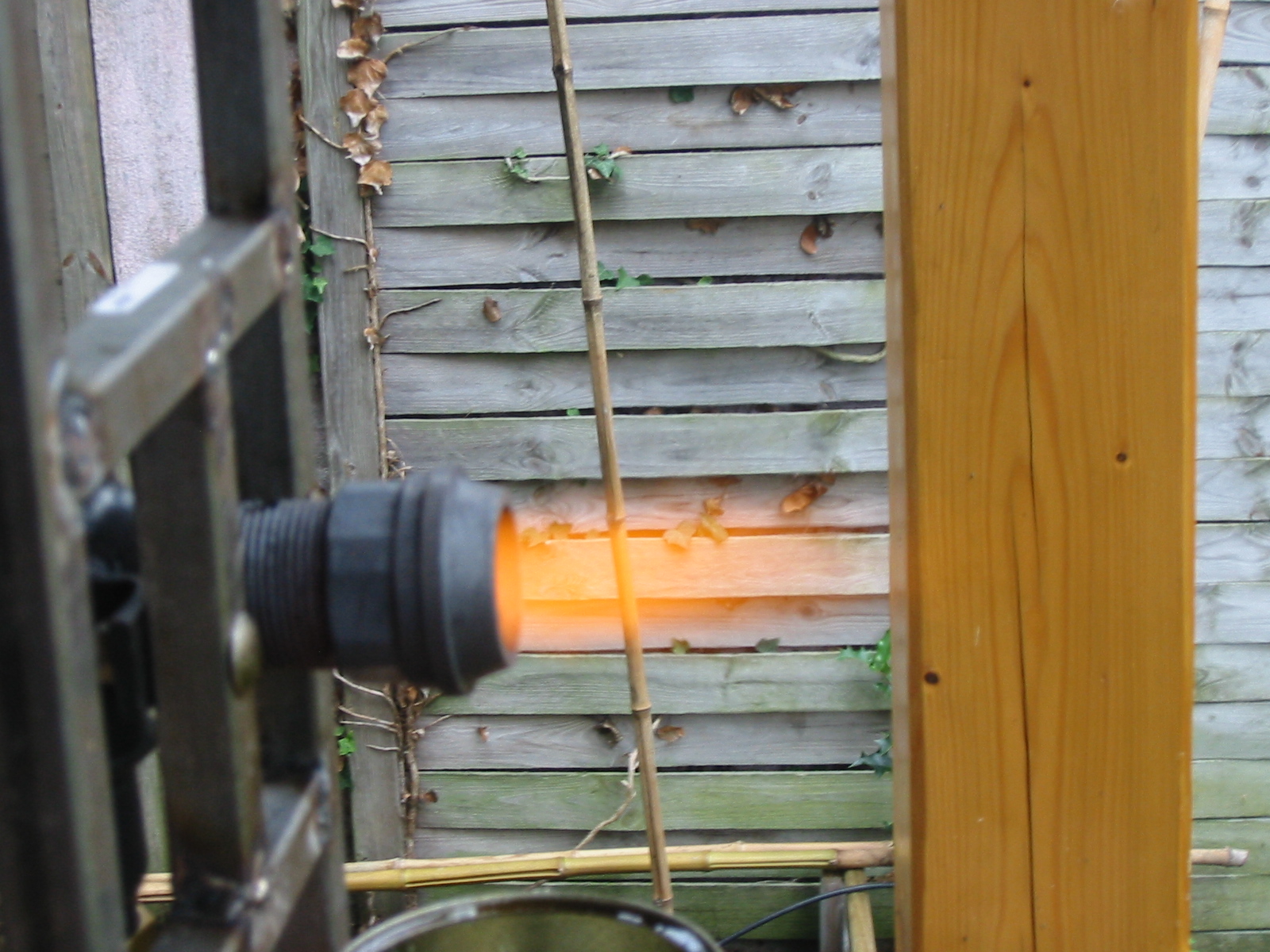

J'ai modifié mon bruleur, la boule n'est plus verticale mais horizontale, ce qui laisse un écoulement plus gros pour le retour de l'huile et il y à moins de problèmes d'étanchéité.
près un premier essai, très concluant, 1 heure de fonctionnement, j'ai du ajuster sans cesse le débit d'air ou d'huile ca je n'ai pas prévu de système pour garder l'huile à bonne température, alors à mesure qu'elle refroidissait in fallait augmenter le débit.
Quelques photos du montage

Mitchell a écrit :Salut à tous

Quand ton bruleur est chaud,tu as encore des gouttes d'huile qui coulent dans la boite de conserve vue sur la photo?
Je ne vois pas de quoi tu parles avec le problème d'étanchéité?
Bonjour
Quand le bruleur sera bien chaud ,monte graduellement la pression d'atomisation et le débit d'huile , la flamme vas s'allonger
recherche la limite du décolement de la flamme qui a une relation avec la longeur de la buse de sortie , la puissance de chauffe vas augmenter ,ainsi que le bruit si tu le regle pauvre.
Prévois un systéme de rechauffe de l'huile avant d'arriver sur la boule prend de la chaleur proche du bruleur , a un certain moment cela se stabilise et le bruleur peut marcher des heures sans rien toucher.
Avec l'éxperience juste au bruit de la flamme tu saurras quand l'ajustage pression richesse est bonne
Ta derniere photo donne une flamme transparent oxydante propre. mais elle génere une odeure , legerment plus riche la flamme est moins bruyant dégage beaucoup plus de chaleur
Avec un fil de cuivre de 2 mm recherche dans la flamme l'endroit ou il fond le plus vite ,tu vas comprendre differrente chose sur la température de la flamme versus les longeurs du bruleur

lejustemilieu a écrit :Mitchell a écrit :Salut à tous
Non quand c'est chaud il n'y à plus d'huile qui coule dans la boite, juste au début quelques gouttes, je pense que c'est normal.
J'avais des problèmes d'étanchéité le long du tube de la boule quand elle était verticale, il y avait un peu d'huile qui suintait.
Michel
