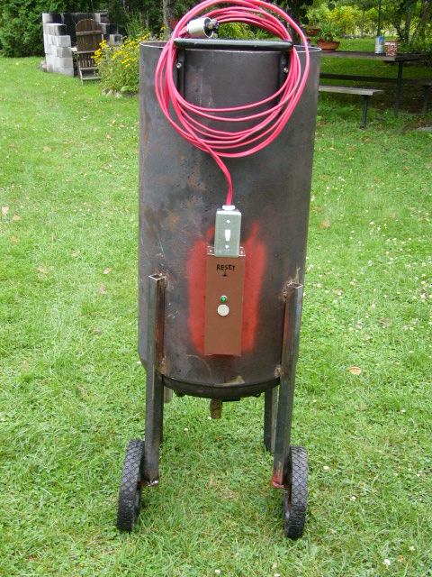

Sa pompe à huile:
Son réchauffeur:
Brûleur chaudière à huile végétale à boule

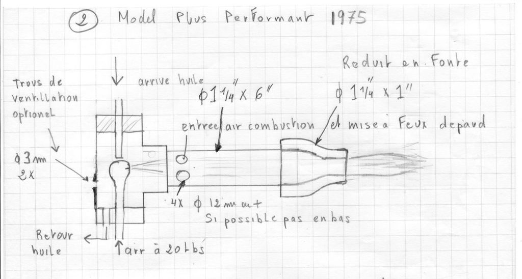

Le schéma de principe du brûleur à huile à boule:
