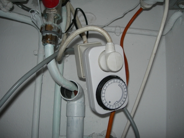

Bonjour à tous
Mon cumulus avait le thermostat mort, je le change. Il a marché une nuit mais chauffait trop environ 60° à la douche. Le thermostat étant réglable je diminue la consigne. Il tombe en panne la nuit d'après et plus moyen de le faire enclencher... et ce grand salopard de revendeur ne reprend et n'échange le matériel....ù"~@ùµ§ ( censuré ).
Plan B: Intallation d'un thermostat extérieur à consigne réglable:
La sonde est collée sur le fond du ballon à l'extérieur. Cela a marchouillé quelques temps puis c'est tombé en panne entre autre par ce que la prise de courant jour/nuit qui alimente le thermostat ne fonctionne pas assez longtemps sur son accu alors et il se plante.....
N'ayant pas le temps de mettre au point avec une alim indépendante passage au plan C:
La programmation chauffe 1/4 d'heure toutes les 2 heures au tarif nuit et me donne 52° à la douche. Plus de soucis.
