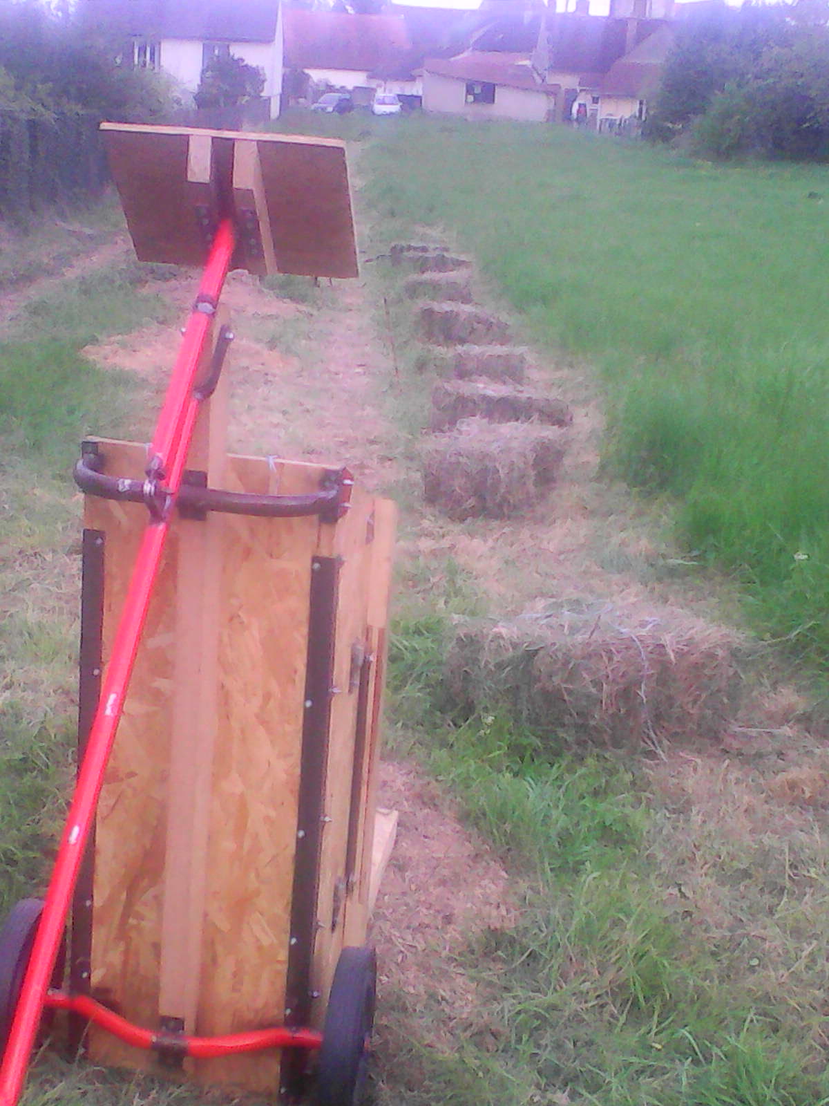

Il ne faut pas compter sur l'effet du liant du carton ondulé: ça ne représente pas grand chose; de plus, je doute que ton gazon en soit très impressionné, même à une dose plus élevée. Il faut en effet compter avec l'effet ressort qui ne sera pas contourné par une pression plus forte. N'oublie pas que j'ai aussi réalisé une presse à foin d'après des plans américains et que j'ai donc de l'expérience en la matière...

Ahmed a écrit :N'oublie pas que j'ai aussi réalisé une presse à foin d'après des plans américains et que j'ai donc de l'expérience en la matière...
Ah ? De quelles dimensions ? Tu l'as présentée quelque part ici (j'ai pas lu 100% de ton sujet de la presse...)

Je pense que c'était dans le sujet de Did sur le jardinage sous foin... Je te remets une photo de la "bête":
