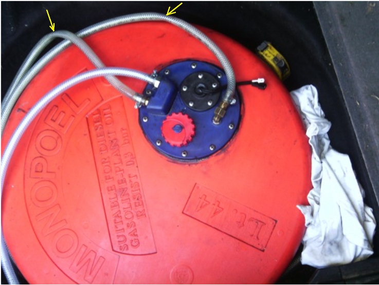

Bien les modifs 8)
Un truc, quand je pantonisais ma R19, j'ai utilisé un moment des durites comme cela, et elles se sont dégradé à la vitesse grand V . Elles ont commencé par faire des plis comme fléché sur la photo, puis sont devenues très raide à froid (limite cassantes) pour ensuite faire des problèmes d'étanchéité, il fallait resserrer le serflex très régulièrement sur le bout de plastique qui finissait par se mettre comme une savate....Bref cette matière ne supporte pas longtemps de chauffer.

Dans mon cas les tuyaux sont "pincés" par le thermoformé du fond de coffre...Oui effectivement ils ont tendance a durcir et devenir cassant...Mais dans ce cas...L'installation est prévue pour tenir deux ans tout au plus ...j'en ai utilisé sur d'autres autos meme sur le reseau LDR et je n'ai pas eut de panne a déplorer...On verra bien...
