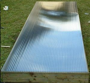

Salut
J'ai commencé à me faire un panneau solaire de 3m² pour l'eau chaude sanitaire.
Deux panneaux polystirène extrudé 200x60x6cm (16€ les 2)
les mêmes avec une couche de peinture noire de reccup.
panneaux de polycarbonate 300x98cm (39€).
tuyau de 50m noir PE (15€).
treilli soudé pour fixer le tube PE (2,5€ en 240x120cm)
coffrage en bois pour le visser à la charpente (2,7€ les 2mL).
panneaux noir installé dans le coffrage.
Pose du tuyau
Les 50 m fixés (plutôt pénible à faire Frowning )
Le panneau de polycarbonate posé dessus pour voir comment ça fait une fois terminé Cool

Joli ! et astucieux...
Mais on a l'impression que la surface de ton panneau est "sous-employée"... Tu ne mets pas une plus grande longueur de tuyau PE noir ?

Par contre je me pose des questions sur la tenue en température du polystyrène. J'aurais plutôt vu un isolant avec une face alu pour réfléchir la chaleur vers les tubes. Mais si tu es assez fou pour essayer, je suis ton expérimentation avec attention Mr. Green Mr. Green Mr. Green
