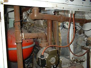

En même temps je vous présente Mademoiselle la Chaudière :mrgreen:

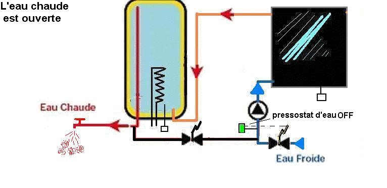

Un de mes potes m'as donné une idée pour faire un chauffe eau solaire sans changer mon ballon électrique actuel.
J'ai réalisé un petit GIF animé pour imager son idée.
Qu'en dites vous ?
