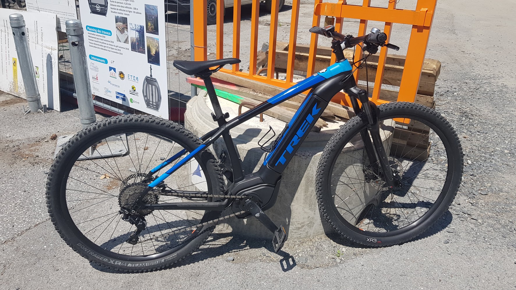

Forcément, il fait "légèrement" moins classe que le VTT Trek que j'ai loué à Chamonix cet été...Mais à 4000€ le trek...on peut dire qu'il m'a couté 6 à 7 fois moins cher...Puis le miens n'est pas encore fini! Na! :mrgreen:
