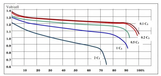

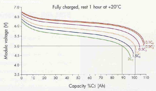

dirk pitt a écrit :j'ai regardé un peu les caracteristiques de ces batteries. elles peuvent faire le job.
elles accepteront la charge et la décharge du berlingo.
le probleme sera a mon avis leur cohabitation en série avec les STM5 SAFT.
voici les courbes caracteristiques des deux batteries.
la STM5 sous une décharge de 1C fait environ 100% de C pour 5V de tension de fin (soit 1V par element)
la KPM sous 1C fait environ 85% de C pour 1V de tension de fin.
tes elements passeront en dessous de leur tension mini avant les autres. il faudra donc a mon avis ne pas passer sous les 30% de SOC voire même 40% pour ne pas risquer d'endommager tes KPM sui ne sont surement pas neuves.
